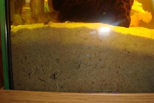

Obserwacje:
Do plenum nic nie powinno się dokopywać, przynajmniej do kilkucentymetrowej warstwy nad. By woda do niego docierająca była bez tlenu. U mnie korzenie lotosów dochodzą do plenum, na bank, na dowód fotka z boku baniaka,widać kawałki korzenia bardzo, bardzo głęboko. Niby piach twardy jak kamień tam, ale roślina potrafi.
Nie pogorszyło to pracy plenum, według mnie. Korzenie są jak w betonie tam.
Post autor: _TOM_ » 06 kwie 2007, 11:43
Na tej samej fotce u góry widać komory w piachu z gazami.
To dowód, plenum gazuje, zresztą jak popukam w piach w baniaku, piach bąbelkuje jak roślinka.
To mam nadzieje jest czysty azot zgodnie z teorią azotany przerobione na zwykły azot przez plenum, ale jak zweryfikować tego nie mam, nie umiem, nawet nie chcę.
Baniak nie śmierdzi niczym, rybcie mają sie dobrze, krewetki też, gdyby były to goźne gazy było by inaczej, widoczny otosek byłby innej barwy i chyba unosil na tafli wody.
Zresztą te gazy non stop się wydostają z piachu i pojawiają następne bąble ...
