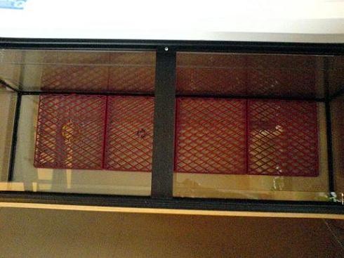

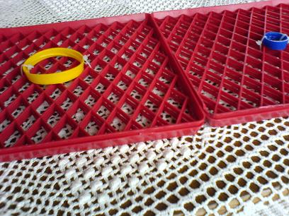

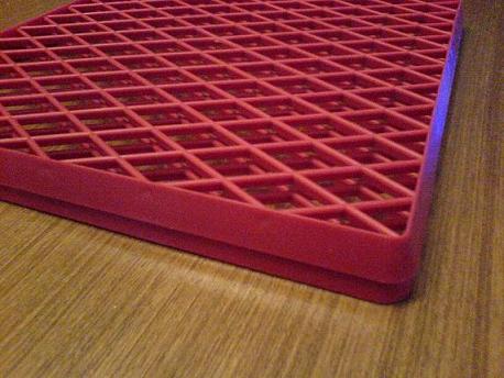

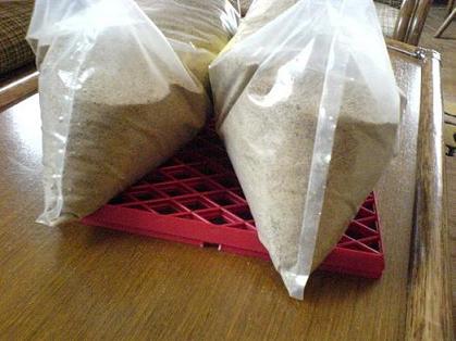

2. Do plenum zastosowałem kratki malarskie. Jest ich w sklepach masa, różnych rodzajów i wielkości, dobrałem pasujące wymiarem do dna akwarium i o jak najszerszych bokach, tzn, jak najbardziej odstające od powierzchni. I tak okazały się jedynie odstające na 1cm, więc zastosowałem podwójne, jak na fotce. Ma to zaletę że jest wtedy mocniejsze i mniej się ugina pod naporem żwirku. można zastosować rurki pcv pod kratką, ale uznałem je za potencjalnie niebezpieczne, gdyz w tych rutkach potem obieg wody będzie żaden.

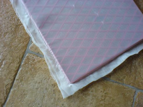

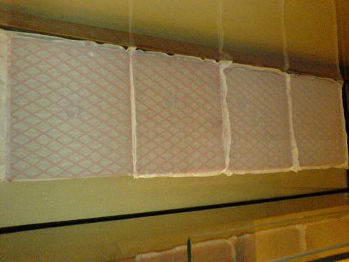

4. Następnie problem, a raczej dylemat jak zabezpieczyć 4 częściowe plenum przed wsypaniem się do niego piachu. Drobniutkiego w moim przypadku, rzecznego, bo chciałem naturalny żółtawo - kremowo - beżowy kolor, nie biały jak kwarc. Zdecydowałem się na sztuczną firankę, nie zgnije od wody po ltach, gazy przepuści, piasek zatrzyma.
Zdecydowałem się obszyć każdą z 4 cześci oddzielnie, by w razie potrzeby zmniejszyć plenum, albo jak nawali to wtedy tylko 1/4.
Łatwiej też tym manipulować, czy choćby przenosić.
Nie bez powodu zostwiłem i nie odciąłem materaiłu (firanki) przy krawędziach!

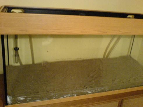

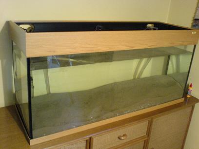

Wstawienie do baniaka, chyba nie ma o czym pisać.
Jedna uwaga, oprócz obszycia każdej części przykryłem to jednolitą warstwą firany dodatkowo. Tej samej ale na całym dnie jednolitej.
Ja tę dodatkową i nieprzerwaną warstwę zastosowałem od razu na obszytych kratkach, ale jesli ktoś ma ślimaki świderki, lub inne głęboko kopiące rybki, warto tę warstwę dać 5cm nad plenum, powstanie strefa nie do wniknięcia dla nikogo, tak mi się wydawałao, ale o tym potem, poniżej.

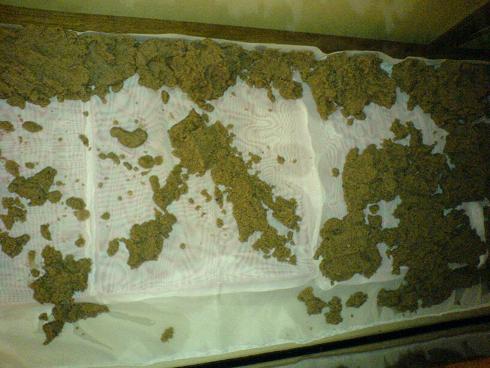

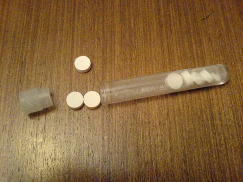

5. Zależalo mi na czasie startu plenum, bo miałem przerybiony baniak i chciałem szybko do tego nowego przenieść ryby, więc dodałem małe co nieco do środka każdej kratki. Były to tabletki do startu i rozruchu denitratora firmy Aqua Medic, właściwie nie wiem czy mogę z czystym sumieniem powiedzieć, że właśnie to przyśpieszylo jego działanie.
Możliwe, ale trzeba liczyć nawet 6 miesięcy czasem zanim plenum zadziała! Więc dla wytrwałych zabawa.
