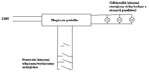

Miałem ten sam problem na klatce domku jednorodzinnego, czyli włączanie i wyłączanie światła z 7 różnych punktów. Rozwiązaniem był kupiony przełącznik bistabilny w postaci pakietowca (czyli jak bezpiecznik typowy na szynę). Kosztuje toto kilkadziesiąt złotych i można do tego podłączyć tysiąc żarówek i dwa tysiące pstryczków sterujących. :-) Schemat i ustrojstwo wyglądają jak poniżej. Szukać na stronie http://www.legrand.com.pl pod hasłem przekaźniki bistabilne. Pewnie masa innych producentów też to ma, w tym polskie tańsze. Ten kosztował mnie coś kole 50zł. Pamiętać należy, że pstryczki do włączania mają mieć jedno położenie stabilne (monostabilne), czyli takie jak do dzwonków do drzwi.
Post autor: Hypno » 20 lip 2007, 10:02
W tym samym czasie chyba pisaliśmy. Z tej strony odpowiedni będzie już najtańszy BIS-411. Zasada działania i schemat podłączenia jest identyczny, zresztą narysowany łopatologicznie w instrukcji dołączanej do rupiecia.
Schodowe wystarczają do sytuacji kiedy trzeba coś włączać/wyłączać z 2 miejsc. Jeżeli z 3 potrzeba wtedy jeszcze przełącznik krzyżowy, dla większej liczby miejsc już byłby problem. Z tym, że koszt przełącznika krzyżowego + wielożyłowy kabel i jego rozmiary oraz cena sprawiają że już od 3 punktów sterujących zdecydowanie opłacalne jest to magiczne pudełko :-)
