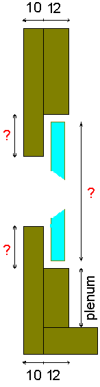

Ostateczne wymiary nieznane, pojemność również, ale na pewno ponad 1000 litrów i około 350x60x80wysokości.
Wysokość jest mylna jeśli brać pod uwagę samą szybę, będzie ona miała około 60cm, a pozostałe centymetry będą nad i pod szybą do spełniania innych funkcji (powiedzmy 10cm pod szybą na plenum i 10cm nad przednią szybą na niewidzialną deszczownię itp. poronione pomysły...).
Podobnie boki akwarium będą miały swoje zadanko, powiedzmy jak w pomyśle Sebastiana (Łysego).
Oczywiście, jak już obiecywałem, całość zrobię ze sklejki i "wmuruję" w ścianę dosyć podobnie jak Irek Kaczor.
Zanim to jednak nastąpi mam jeszcze kilka nierozwiązanych jeszcze pytań:
1. Jaka jest maksymalna długość szkła, które można "od ręki" kupić, spotkałem się z odpowiedziami 300 i 320cm, która jest realna?
2. Troszkę szukam na stronie wielokrotnie wspominanego i polecanego The Walda (LINK) i wychodzi na to, że całość szyb (tzn. tylko przód oczywiście) mogę zrobić z grubości 9mm (i tak pewnie wymięknę i dam co najmniej 10 lub 12mm). Czy starczy 10mm przy założeniu, że szyba będzie wklejona w sklejkę w sposób pokazany na rysunku? Grubości sklejki na razie orientacyjne.
3. Wzmocnienia będą poprzeczne (co +/- metr) i wzdłużne (całość) ze skręconej sklejki.
4. Jakie wartości wstawić bezpiecznie w miejsce czerwonych znaków zapytania i przy jakiej grubości szyby?
Pomiędzy szybą a sklejką oczywiście nienarysowany silikon...

- Przekrój szyby16bpp.jpg (41.9 KiB) Przejrzano 16254 razy

Oczywiście nie wiem, jakiej sklejki użyjesz i skąd pochodzącej, ale chciałbym podzielić się moim doświadczeniem. Pracowałem kilka lat jako marynarz i woziliśmy różnego rodzaju plywoody, sklejki wodoodporne, drewno itp. Otóż po załadowaniu sklejki i plywood'ów do ładowni nie wolno było wchodzić, a jeśli już to w specjalistycznych maskach gazowych, gdyż przed transportem traktuje się je chemią tak silną, że kilka osób podczas mojej "morskiej kariery" umarło, ponieważ nie zachowali należytej ostrożności (od razu ubiegnę chcących mnie poprawić, że nie chodzi tu o inert gas). Jak dla mnie, to jest to materiał bardzo, bardzo ryzykowny jeśli planuje się wykorzystanie go przy hodowli delikatnych ryb (mniej delikatnych chyba też). Pochodzenie sklejki może być trudne do ustalenia, bo woziliśmy to z Am. Południowej do europejskich tartaków, które wydawać by się mogło powinny same takie coś wytwarzać. Osobiście zalecałbym bardzo, bardzo dużą ostrożność.

Słyszałem o 325 cm inne wymiary tafli podobno na zamówienie w hucie.amorphis pisze: Zanim to jednak nastąpi mam jeszcze kilka nierozwiązanych jeszcze pytań:
- CraNcH^MS

Tzw jumbo dlugosc 600cm wysokosc 200 cm .CraNcH^MS pisze:[

Pozwólcie, że odpowiem na raz wszystkim, bez konkretnego cytowania.
Odnośnie łączenia szkła z betonem, sklejką itp to ja polecę dalej pomysł swój i FilonaXXL czyli aluminiowe kątowniki przykręcone na silikon i to tworzy piękną ramkę dla szkła dookoła brzegów. W to tylko wstawić taflę osilikonować z dwóch stron i wyrównać spoinę, jednym palcem w 15 minut
Odnośnie dlaczego nie beton - nie widziałem, nie tykałem, natomiast sklejkowe widziałem kilka, a i jedno widuję codziennie od kilku lat. Całość (dla nowych userów) jest opisana w dziale Zrób to sam w wątku DIY akwarium. Poza tym do sklejki wystarczy wkrętarka i szpachelka (i naturalnie reszta tych samych materiałów, co będą przy betonie), a betoniarki, żwiru, piasku nie posiadam. Do tego dodajmy trochę złomu, jego gięcie, zgrzewanie lub drutowanie, jakiś konstruktor też by się przydał do wyliczenia, a za free to oni nie działają... Beton to możliwość pęknięć, masa i technologia. Beton to pielęgnacja przez 28 dni do pełnej wytrzymałości. Masz na to czas, głowę i chęci przy budowie domu? Ktoś kiedyś gdzieś mądrze napisał, że składniki złego i dobrego betonu są identyczne, dopiero umiejętność ich stosowania to magia (dla mnie).
W sklejce można po jakimś czasie wkrętarką, czy śrubokrętem dokręcić halogen i nie trzeba do tego używać udaru
Przewiert przez dno i uszczelnienie go kosztuje mnie 3zł poza i tak dawaną żywicą.
W betonie sama jego grubość to już coś więcej niż śrubunek z pcv...
Kształt L - jeśli będzie, to nie będzie sump tylko dalsza część tego samego akwa połączona na całej głębokości przepływem o niewielkiej grubości, 20cm wokół kominka wystarczy. Czyli kształt wyjdzie podwójnego L połączonego wierzchołkami. Wykonanie go ze sklejki to tylko kwestia przeliczenia, przycięcia i skręcenia sklejek. Z betonu... zbrojenia, szalunki (o! szalunki wykonać, to jakby już mieć akwa ze sklejki!), wibrowanie, zacieranie...
Grubość sklejki - 22 da radę spokojnie, przy tej wysokości trzyma w fundamentach napór betonu cięższego spooooro od wody i to zbita paroma gwoździami...
Prosiłem też o brak komentarzy odnośnie ciepła kominkowego. Ściana cała grzeje albo dlatego, że się tak chce, albo dlatego, że majster tylko tak robi, albo dlatego, że tak było najładniej dookoła kominka albo dlatego, że akurat te cegły były najtańsze. Każdy efekt można uzyskać na mnóstwo sposobów, nawet się nie pokwapiłeś poczytać o płytach warmsten i podobnych, które na obudowie kominka dają nie więcej niż 28*C, co dla paletek to już... prawie zimno
Przypomnij sobie stare filmy lub może masz jakąś babcię to niech opowie jak ludzie spali na piecach... Nie masz też pojęcia o własnorobnie przez śwagra robionym kominku na indywidualne zamówienie, jego izolacji i przekazywaniu oraz akumulacji ciepła, więc darujmy sobie na razie szczegóły techniczne, chyba, że mocno chcecie. Że o cieple właściwym i akumulacji tych (może) tysięcy litrów wody już nie wspomnę...
Decyzja o wysokości akwa nie jest jeszcze podjęta. Ściana będzie na razie na jakieś 90cm prześwitu w wysokości wycięta, zmniejszyć można zawsze. Nie chcę HQI, przy tym, czego pragnę zbędne.
