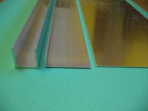

Dziś pojechałem do sprzedawcy profili i kupiłem
1. Arkusz blachy aluminiowej 1000x2000x2
2. Kątownik 70x20 x2 - 1 szt., czyli w tym wypadku dł. 6m
3. Ceownik 35x35x3 - 2 szt., czyli w tym wypadku 2x4m (być może 1sz by wystarczyła)
Zapłaciłem 350zł
Przy okazji zaobserwowałem pewną zależność ze przy takich sklepach, hurtowniach jest bardzo często zakład mechaniczny, który może przyciąć na dowolny wymiar zakupiony towar :D I tak było w moim przypadku. Więc zakupiony towar nawet nie załadowałem do samochodu tylko magazynier przełożył po przez ogrodzenie towar do warsztatu.

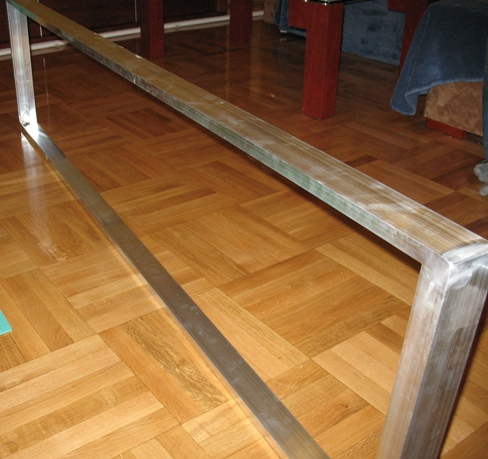

Tam mi wszytko przycięli na wymiar w ciągu 1 godziny. Ku mojemu miłemu zaskoczeniu zapłaciłem 30 zł. :D . Za jedno ciecie profila pod dowolnym kątem brał 1 zł . Troszkę więcej wziął za ciecie na gilotynie blachy. W sumie za przycinkę zapłaciłem 30 zł. Jak ładowałem do samochodu pytał się, co z tego robię? I tak sobie gadu gadu i się zgadaliśmy, że może mi profil "L" pospawać i że juz będę miał ramkę gotową. Przystałem na to i za pospawanie wyszlifowanie miejsc po spawaniu zapłaciłem 50zł.

Ramka pospawana w warsztacie

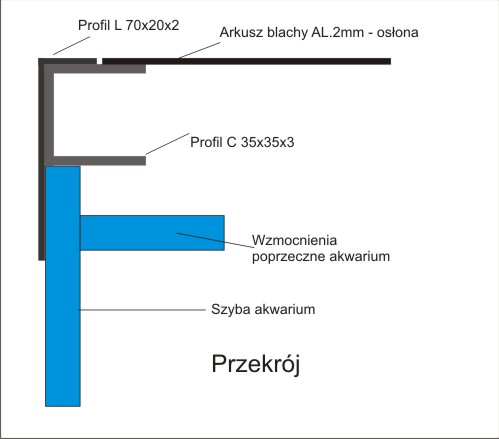

Przekrój profila - Idea
Profile
Profile AL.jpg (61.36 KiB) Przejrzano 14861 razy

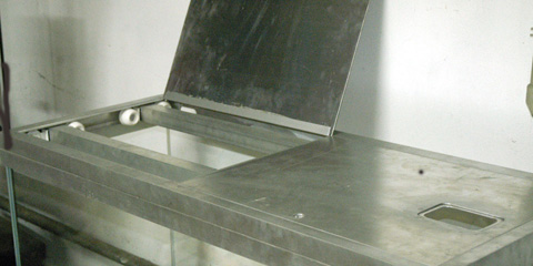

zrobiłem z profilu 8x4cm i belki mają luz 2mm ale powodzeni a lutem z alegro można tylko zasmarkać a nie pospawać .
pokrywa przed malowaniem proszkowym
pokrywa 4.jpg (51.59 KiB) Przejrzano 14811 razy

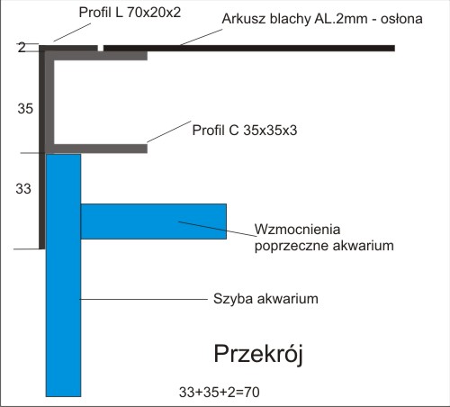

Albo ja nie umiem liczyć albo nie rozumiemy się. Poniżej rys. z wymiarami. A świetlówki będą przesuwne, gdyż to jest jeden z moich planów. Kurcze a może opatentuje pomysł za nim opublikuje :idea: :D.
Co do lutowanie : Pisałem że nie lutowałem i nie wiem jak pójdzie. Jak będzie źle to będę się zastanawiać. Jak na razie film przemawia do mnie - może jest spreparowany i pod publikę, ale to szybko życie zweryfikuje.
Idea z wymarami.jpg (29.61 KiB) Przejrzano 14740 razy

Rysunek jest o.k . Ale jakie belki? (wymiar)? na czym oparte?
jakie oprawy? gdzie stateczniki?

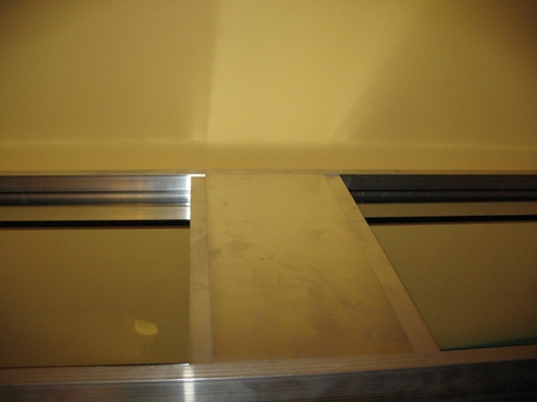

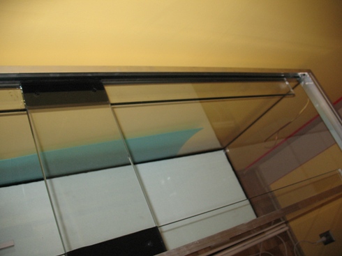

Oto kilka szczegółów. Z racji że nie mam tych elementów jeszcze to będę się posiłkować rysunkami.
Foto 1 - obrazuje ramkę nałożoną na akwarium
Foto 2 - obrazuje lokalizacje stateczników. Pomiędzy statecznikami będą LED-y, które będą miały podwójną funkcję. Pierwszą funkcję to doświetlenie zacienionej strefy (choć mam wątpliwości nad koniecznością – na razie tak założyłem). A druga funkcja to tz. oświetlenie nocne (nie wszystkie LED-y będą się świecić może co 2 albo co 3)- to wyjdzie podczas realizacji projektu.
Foto 3 - zamknięty obszar ze statecznikami
Foto 4 – poglądowa lokalizacja świetlówek
Rys – poglądowy sposób umieszczenia świetlówek
CDN...
