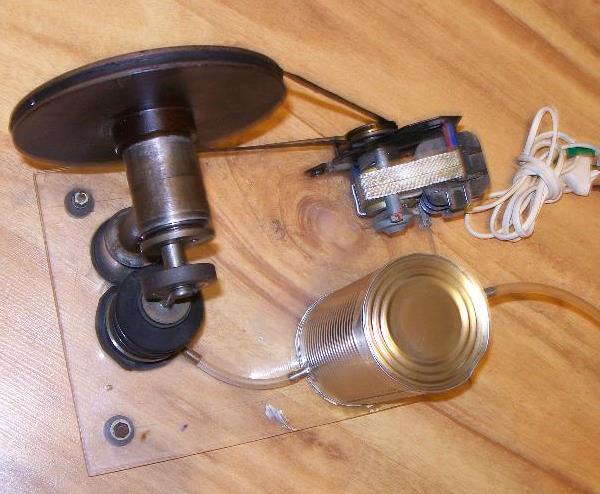

Re: Stary, dobry napowietrzacz
Post autor: artek04 » 17 maja 2010, 17:15
Witam :)
Mam do Was pytanie , otóż silnik z magnetofonu dosyć znacznie się nagrzewa podczas pracy nawet na "luźno" , zastanawiam się czy jest dobrze podłączony (przewody) ale tak było , nic nie zmieniałem , na fotkach pokazuję górę i dół silnika , tam są pokazane jakby dwa sposoby podłączenia , co o tym myślicie?

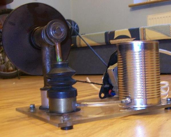

Post autor: Danter005 » 09 sty 2011, 22:53
Witam.
Ja używam takiej pompy i spokojnie obsłuży kilka zbiorników napowietrzanie + filtracja.
pobiera tylko 2,3w a jest bardzo wydajna.
Gdybym założył taki silnik jak Ty masz 7w to by dopiero pokazała na co ją stać ;)
Co do Twojego silniczka... zobacz na moja fotkę kable idą na "krzyż" może gdybyś tak spróbował to by się tak nie grzał choć tego nie wiem ;]
