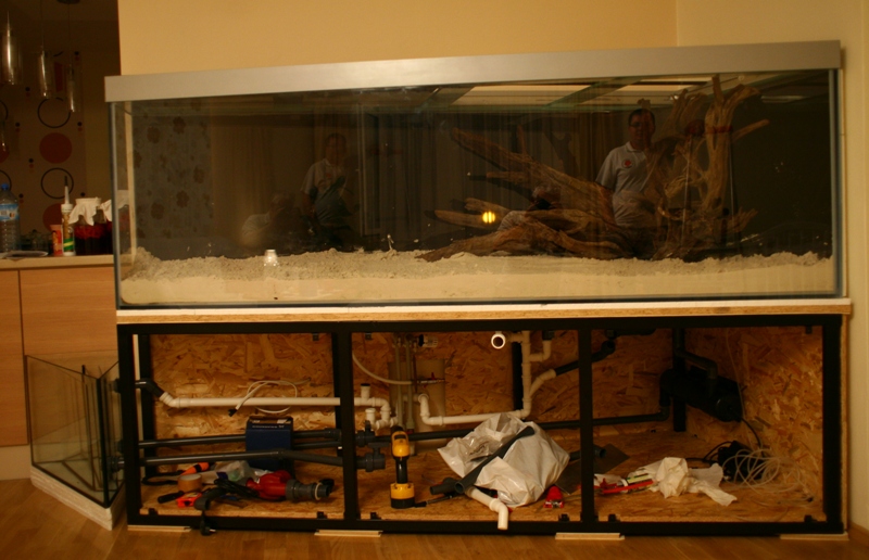

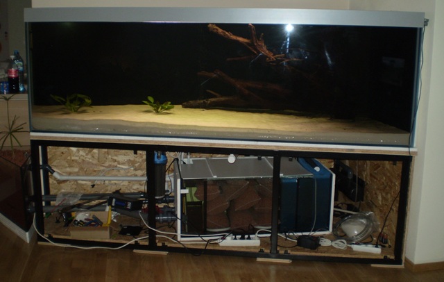

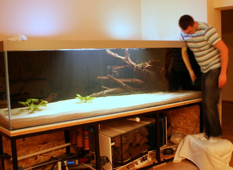

Akwarium 225cm tył, 110cm prawy bok, 40cm lewy bok, 235 przednia ściana z opti, 70cm wysokości.
Szkło 12mm i to jest max na te gabaryty, sama szyba z opti kosztowała tyle co reszta szkła.
Filtracja na sumpie i pompie CO i takie rozwiązanie Ci polecam.
Najlepsze wyjście to ściana za którą jest łazienka lub kuchnia bez tego nie wyobrażam sobie serwisu akwarium.
Nie wiem na którym piętrze mieszkasz ale beton w Twoim przypadku to zbędny ciężar, i kasa pewnie nie mała.
Nowe oblicze akwarium 366.jpg (200.6 KiB) Przejrzano 12132 razy

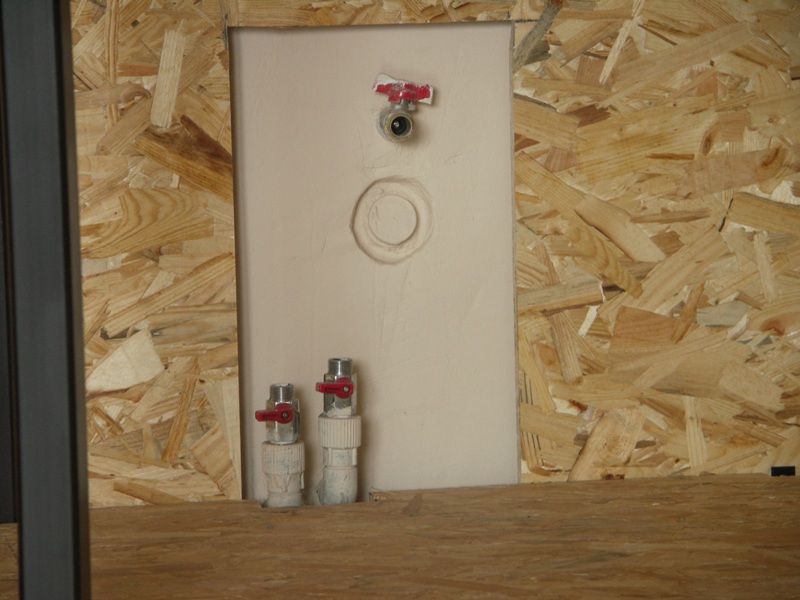

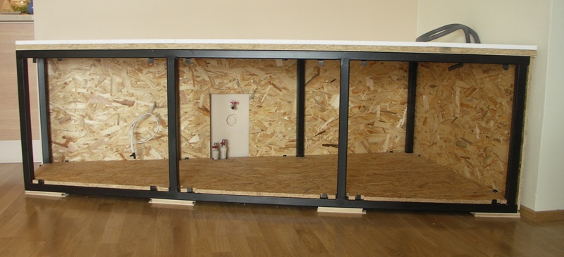

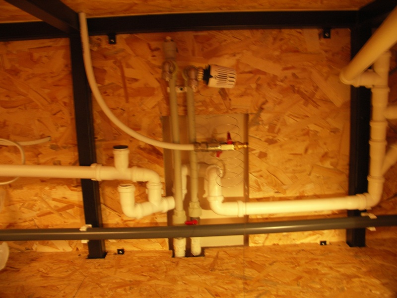

Post autor: Marek81 » 23 maja 2010, 21:13

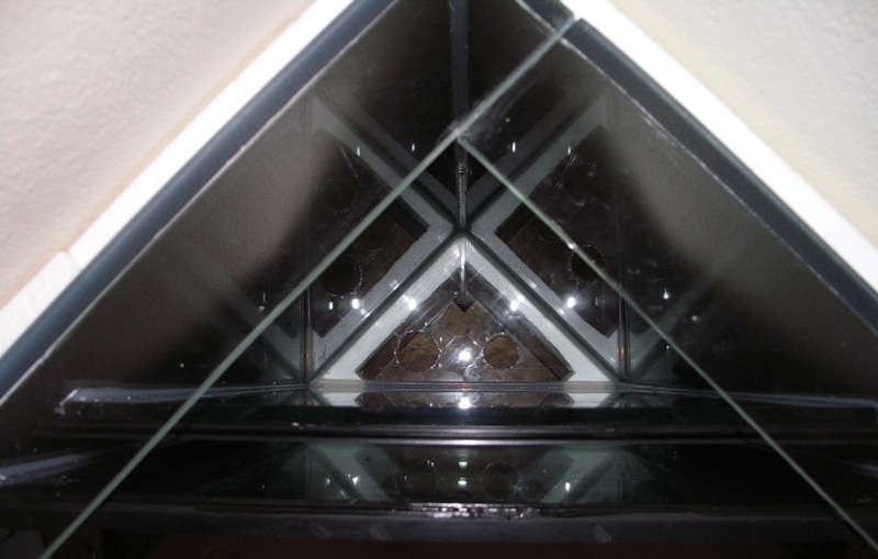

Na fotkach masz układ kanalizacji

Post autor: Marek81 » 23 maja 2010, 21:16
Troszkę nie po kolei ale to na szybko.
Masz jeszcze na jednej focie wyjście z centralnego ogrzewania, spirala z podłogówki jest pod keramzytem w sumpie.
