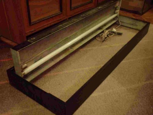

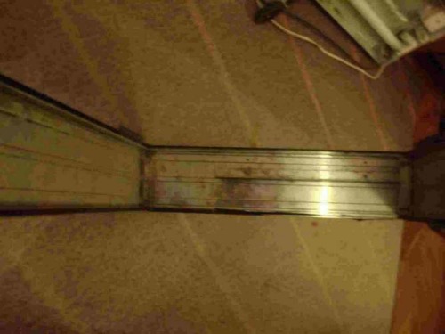

Ale znalazłem profil "kasetonowy" z którego zrobiłem sobie pokrywę i niewiele ustępowała fabrycznym. miała nawet zaletę po otwarciu pokrywki w celu karmienia ryb nie świeciła mi prosto w oczy świetlówka. można go kupić np u "Pruszyńskiego" lub innych składach z metalami. za 4 mb profila o szerokości 10 cm zapłaciłem 54 zł (rok 2003)

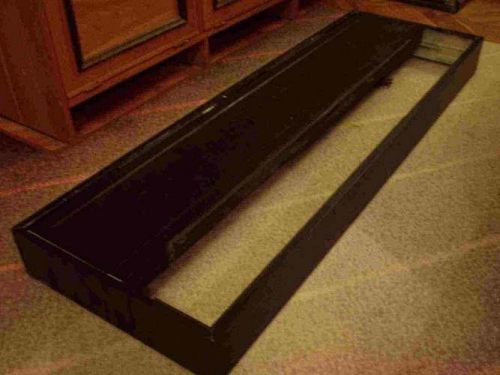

Post autor: marek732 » 16 lis 2005, 19:56
nie wygląda to efektownie ale i ze zdjęciami miałem trochę problemu
pokrywa cała. zdjęte osłoby z abs-u

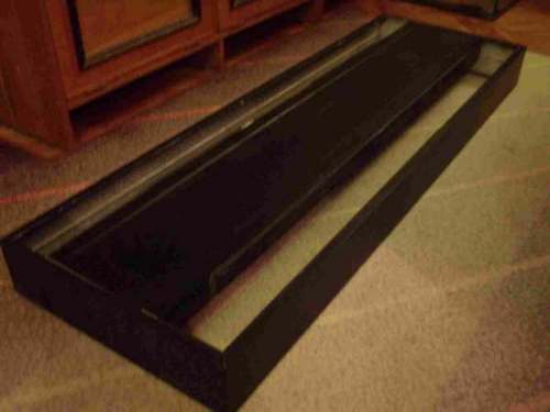

Post autor: marek732 » 16 lis 2005, 19:57
cd..
"belka" jest odsuwana

cd..
po odsłonięciu

Post autor: marek732 » 16 lis 2005, 20:02
cd..
od środka
od środka

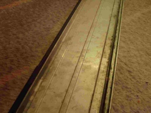

Post autor: marek732 » 16 lis 2005, 20:03
cd..
profil
