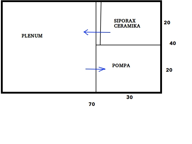

Chciałbym poznać waszą opinię na temat sumpa który będę sklejał na dniach.
Sump ma wymiary 70x40x40.
Planuję podział:
plenum 40x40cm
biologia 30x25x35h (około 22L lawy)
pompa komora 15x30
Szerokość komory biologicznej i pompy będą takie jak w opisie :)
pROJEKT SUMPA.jpg (33.37 KiB) Przejrzano 10509 razy
Plenum dwupanelowe + 12cm piasku.
Biologia będzie opart na 12 litrach biokulek zraszanych w kominie i 22 litrach kruszonej lawy (10-15mm) mam nadzieję że starczy :P
Pompa obiegowa to sterowalna Jebao DC6000
Wszystko to ma filtrować raptem 350 litrowe akwarium :)
Wszelkie uwagi mile widziane.

Jak znam życie i pobrałem trochę nauk, to taka pompa wypije wszystką wodę z tak malutkiej komory, zanim cokolwiek się ruszy z cyrkulacją.

to akwarium działało już w takim setupie, pytałem o układ biologii czy samo złoże zraszane w kominie wystarczy czy warto dodać jakąś ceramikę w sumpie?

tuptus pisze:to akwarium działało już w takim setupie, pytałem o układ biologii czy samo złoże zraszane w kominie wystarczy czy warto dodać jakąś ceramikę w sumpie?
biologia w kominie to najlepszy sposób filtracji biologicznej, kilkakrotnie wydajniejszy niż każdy filtr kubełkowy czy sump. Do 350 litrów zbiornika wystarczyła by - biologicznie - gąbka o objętości 3 litry.
Czy zadziała plenum tak umieszczone to już inna sprawa ponieważ jest tam spory przepływ wody - dotlenionej wody - a to nie jest wskazane w przypadku plenum. To takie moje przemyślenia.
Kiedyś w morskich zbiornikach robiło się takie "plenum" ale odchodzi się od tej metody z uwagi na niebezpieczeństwo pojawiania się amoniaku w wodzie.
ps. też mi się wydaje że komora czynna pompy jest sporo za mała. Ciekawe czy po zaniku zasilania pompy sump nie zaleje mieszkania, a przy uruchomieniu nie braknie wody ?

Podczas pracy pompy poziom wody w komorze ma 21cm, przegroda ma 23cm, wysokość sumpa 40cm :)
Kończę ostatnie poprawki w hydraulice i w weekend odpalę całość żeby zaczęła już pracować na słodkiej wodzie. Tak zastanawiam się nad tym natlenieniem wody o którym wspomniałeś, mam nadzieję że nie wpłynie to jakoś znacznie na finalną pracę plenum.
Dzięki za uwagi :idea: :mrgreen:
EDYTA:
Do dziś plenum nie ruszyło, ani jednego bąbla w warstwie piasku. Za cienka warstwa (10cm) albo zbyt natleniona woda.
Dosypać piasku czy olać temat i zostawić akwa dalej na samych podmianach?
