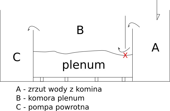

Witam.
Mam pytanie czy w konstrukcji sumpa jak na rysunku, plenum zadziała ? Dokładnie chodzi mi o przejście wody z komory A do B w miejscu X, nie boję się o wymywanie grajdołka w tym miejscu bo na wierzch w tym miejscu nasypię 2cm warstwę grubego żwiru dla stabilizacji, ale zastanawia mnie czy prąd wody nie będzie jakoś wciskał wody pod plenum, nie pozwalając na utlenianie NO3, krótko mówiąc czy to ma sens i zadziała ?

Zadziałać to zadziała tylko na ile. Lepiej zrobić plenum w akwa. Większa powierzchnia a sump niech jest sumpem. Nie bardzo rozumiem po co z sumpa robić plenum.

Cóż, jestem przyzwyczajony do tego aby wszystkie graty przenosić do sumpa, akwarium ma cieszyć oczy a nie straszyć ;) Mam wolną komorę sumpa więc chcę ją zagospodarować dla plenum. Nie twierdzę, że w zbiorniku głównym założenie plenum to błąd, jednak zabiera to mnóstwo miejsca rybą i po prostu szpeci.
Wracając do mojego pytania, to mam wątpliwości czy przy zaproponowanym przeze mnie rozwiązaniu, przepływ z komory do komory sumpa nie będzie generował zbyt dużego ciśnienia które będzie "wciskać" wodę pod plenum, przez co warunki niedotlenione nie powstaną i denitryfikacja nie będzie miała szans zadziałać. Tylko o to mi chodzi.

Tam zawsze będzie jakiś laminarny przepływ wody

OK, minimalny przepływ wody musi być, ponieważ woda zawierająca NO3 jakoś musi dotrzeć do warstw spodnich i tam stać się "oddechem" dla bakterii - po czym oczyszczona wrócić do zbiornika. Chodzi mi o to czy przepływ spowodowany przelewaniem się wody przez komory sumpa, nie będzie powodował zbyt dużej wymiany wody ?

Musi byc po prostu odpowiednio grube podłoże. Im grubsze tym lepiej. Wytworzą sie wtedy strefy beztlenowe.

Chciałem powiedzieć, że wytworzenie strefy beztlenowej w takiej komorze jest prawie niemozliwe

Dziękuję @roh - dokładnie takie same obawy mam sam - dlatego pragnę zasięgnąć Waszej opinii.
Wydaje mi się, że woda będzie "wpychana" pod piasek ze znaczną siłą i powstanie coś na kształt filtra piaskowego FSB czyli, zupełnie nie o to mi chodzi.

Takie rozwiązanie jak najbardziej tyle tylko że zależy od rozmiarów aqwa i sumpa.
60 L sump do 90 L awqa wystarczy i będzie działać wyśmienicie .
Jeśli założysz sump 60L do 200/ 400L sensu brak.
Takie moje zdanie .

No właśnie nie znamy przecież wymiarów sumpa. Jak będzie warstwa piesku min 30cm i przecież można regulować przepływ wody to jak najbardziej będą strefy beztlenowe.

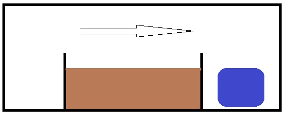

Jak już autor poda wymiary akwa i sumpa to będzie moża rozmawiać o konkretach.
Osobiście zrobiłbym sumpa w tekiej wersji
Wysokość obu przegród taka sama, będzie bez zawirowań i wymywania piasku, łagodny spokojny przepływ.
Grubość piasku najmniej 15cm więc przegrody wysokie na minimum 20-25cm
