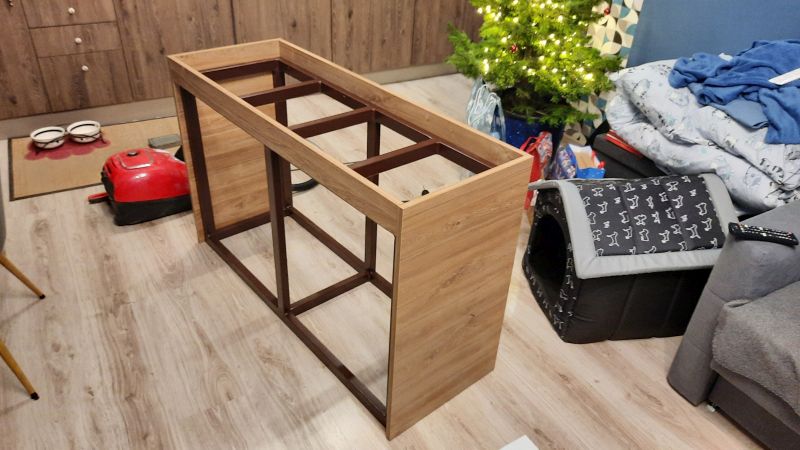

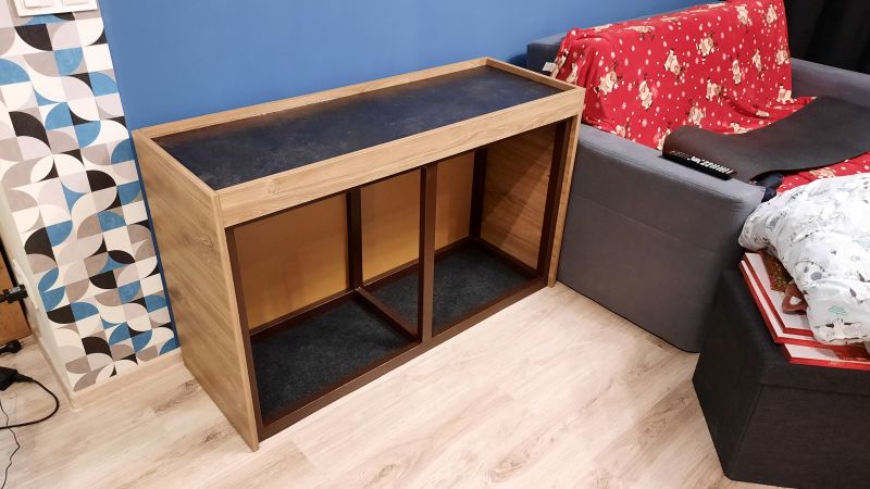

Witam. Z racji pozbycia się starego 250l baniaka postanowiłem zrobić coś samemu. Coś czego nie można kupić i pod swoje potrzeby. Poniżej zamieszczam fotki własnoręcznie zrobionej szafki pod akwarium.
Konstrukcja metalowa z profili 40x40. Szafka ma wymiary 150 x 40 x 107cm. Konstrukcja obita płytami i obklejona styropianowymi panelami imitującymi kamienie, które zostały pomalowane farbą. Na spodzie 2 szuflady na sprzęt a w środku mnóstwo miejsca na filtrację. Na razie 1x unimax 700 (wypełniony tylko ceramiką) z 2 prefiltrami hw (wypełnione gąbkami i watą) Do tego zestawu będzie dołożony 1x unimax 250 (mam taki po starym akwarium) wypełniony tylko gabką i watą. Zamysł jest taki aby prefiltry i unimaxa 250 czyścić co tydzień (przy podmiankach) a dużej krowy unimaxa 700 nie ruszać. Na szafkę planuje zamówić akwarium 150 x 40 x 60. Mam 2 pytania. 1- co sądzicie o moim pomyśle na filtrację i szafce na baniak ?. 2. Czy zbiornik o wysokości 60 cm nie będzie stwarzał problemów ze stabilnością przy głębokości 40 cm. Niestety z racji ułożenia sąsiednich drzwi wyjściowych z sypialni nie mogłem sobie pozwolić na 150 x 50. Czy lepiej 50 zamówić. W akwarium planuje odświeżyć miłość do dyskowców. (kiedyś miałem ale to stare czasy tzn. kranówa i malutkie akwarium eh.. nie szło najlepiej). Jak myślicie ile dyskowców mógł bym tam trzymać?? np. 10 młodych i po selekcji zostawić 6??? 2 miesiące przed wpuszczeniem dysków wpuścił bym małą ekipę sprzątającą w postaci kilku kirysków i 3 glonojadów. (pomogły by w starcie zbiornika i od razu kwarantanna przed dyskowcami) Akwarium będzie bez piasku (przynajmniej do czasu selekcji a pózniej max 1,5cm biały kwarcowy ). Jedyny wystrój to pokazane na fotce korzenie, które obłożone będą kamieniami i kilkoma nie wymagającymi roślinami. Grzałka zewnętrzna pod kubeł (aquaell 500w) a pokrywa samoróbka z przeźroczystej pleksi 2mm. Oświetlenie będę kombinował DIY na gotowych elementach z aledrogo i power led. Akwarium będe kupował w http://terraqueen.pl/akwaria/ będzie silikon przeźroczysty kładziony na 0, szlif trapez poler i szkło float 10mm ze wzmocnieniami (tak mi zasugerowali) pozdrawiam.

Ad.1 Nie rozważałeś zastosowania sumpa ? Wg mnie lepsza i skuteczniejsza filtracja
Ad.2 Nie, wszystko zależy od stabilności podstawy, wg mnie trochę za wysoka, niepraktyczna.
Spokojnie możesz mieć 10 dorosłych dysków, zrób czarne wody, by było miejsce do pływania dla nich, ze względu na głębokość 40 cm. Nie sadź roślin.

Tak rozważałem sumpa ale nie mam jeszcze na tyle doświadczenia z sumpami by móc sobie swojego zbudować i nie zalać mieszkania. Z czasem pewnie się na sumpa zdecyduję ale na razie to dla mnie temat na grubsze zgłębienie. Co do wysokości to mam 2m wzristu i po prostu wqrzało mnie ciągłe schylanie się do niskiej szafki aby cokolwiek w akwa podziwiac albo targać stołek do przedpokoju by usiąść i pooglądać. Niskie gotowe szafki powodowały, że nawet 50 wys. Akwarium mialo górną linię na wysokości barków i jak się z góry patrzylo to srednio bylo baniak widać, a jak tetaz akwa będzie wysoko to wizualnie mi to lepiej pasuje. Jednak jak to w życiu bywa najpierw zrobiłem wysokie a teraz zastanawiam się na stabilnością. Sama szafka jest mega ciężka i stabilna. Ale mi głównie chodzi o stabilność zbiornika 40 x60 wys. Co do szafki co myśle, że jeszcze przykręce ją na kotwach do ściany i nie powinna drgnąć na mm. :D ale takich gotowych zbiorników nigdzie nie widzę. Tylko na zamówienie mi skleją.

Zbiornik na pewno się nie przewróci, to będzie brutto prawie pół tony

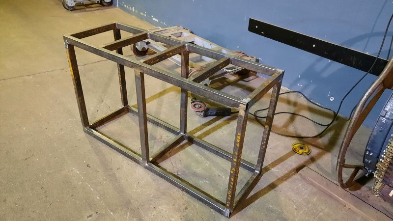

Ja swoją też sam zaprojektowałem i wykonałem. Pozwólcie że się pochwalę :D
Re: PROJEKT SZAFKI AKWARIUM
Post autor: przynenta » 06 wrz 2021, 21:52
przyzwoicie wygląda

Dzięki :) Może nie musi być aż tak solidna bo dźwiga tylko akwarium 240L ale lubię być pewny rzeczy które sam robię.
