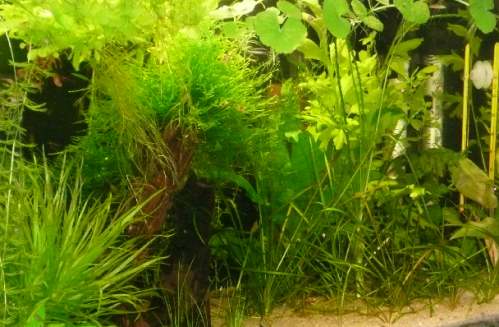

Użyłem do stworzenia mojego LOW-Techa ziemi z dawno nie uprawianego pola i pisaku gliniastego, Jako górną warstwę zastosowałem piasek płukany do tynkowania. Ziemię z pisakiem gliniastym zmieszałem w stosunku 2/3 ziemi i 1/3 piasku. Efekt poniżej.
BTW: W rzeczywistości wygląda dużo ładniej
- low-tech.jpg (30.66 KiB) Przejrzano 13441 razy

_Tom_. Czy można zrobić LOW-Techa dla dysków? Na to pytanie odpowiem później, będę za niedługo stawiał nowy zbirnik 400l dla moich altumów i ma to być zbiornik o podłożu z wykorzystaniem ziemi do wysiewu i gliny. Oczywiście nie będzie takich delikatnych roślin jak na zdjęciu, lecz myślę o sporej ilości nurzańca i kilku żabienicach ewentualnie lotos. Filtracja przedewszystkim mechaniczna i jedynie mały filtr biologiczny. Zobaczymy co z tego wyjdzie.
Ten zbiornik, który przedstawiłem to Low-tech, mocno obsadzony delikatnymi roślinkami, obsada to 3 otoski i stado red-cherry ( w najbliższym czasie mają się pojawić bojowniki (samiec + 2 samice). Oświetlenie 0,9W l, (przy mniejszym oświetleniu nie można uprawiać eleocharisa lub echinodorusa tunnelus (nie wiem czy dobrze napisałem ?)), szybki wzrost roślin powoduje, że akwarium muszę nawozić (Bio-Florin Tropicala (nawożenie kłuci się trochę z ideą low-tech)).
Zbiornik działa od około 10 miesięcy, raz na miesiąc mała 10% podmiana wody, odparowaną wodę uzupełniam wodą z filtra RO. Zbiornik ma pojemność 50l.
