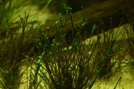

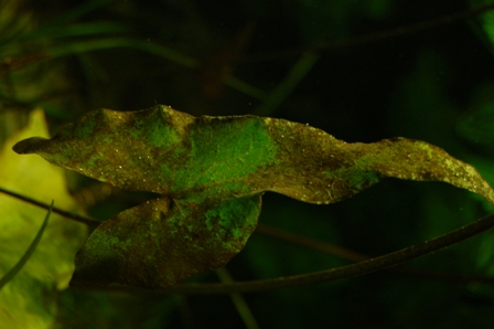

kilka fotek
glon 1.JPG (92.89 KiB) Przejrzano 14049 razy
Glon 4.JPG (122.21 KiB) Przejrzano 14049 razy

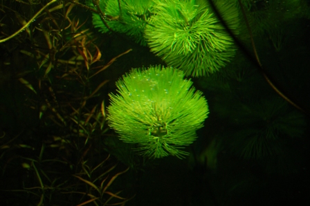

Post autor: Fal » 15 sie 2006, 15:26
Są też rośliny które mają się dobrze
glon 3.JPG (112.36 KiB) Przejrzano 14048 razy
