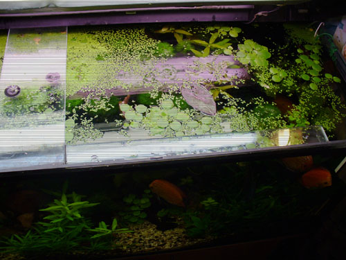

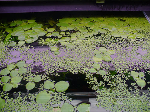

Pojawił mi się problem w akwa w którym w zasadzie nie mam glonów, w którym od 11 miesięcy wszystko robię jak w zegarku (po tym jak Rafal_W pomógł mi uporać się z glonami). Od 2 tygodniu mam problem z korzeniami limnobium. Zarastają jakimś syfem (widocznym na zdjęciu) - nie wiem czy to glon czy może coś innego ? Z całym akwa jest ok ... tylko z tymi korzeniami jest coś nie tak. W ostateczności wywalę limnobium i będzie (chyba) po problemie ale ciekawi mnie co to ? Może inaczej ... nie tylko z korzeniami jest źle, ale ze wszystkim co rośnie 5 cm od tafli wody w dół. Nic w akwa nie zmieniałem ... oświetlenie to samo co było (może się zużyło ? - nie zmieniałem świetlówek od ponad roku), podmiany takie same, parametry wody bez zmian, dozowanie CO2 bez zmian, filtracja wody bez zmian - wszystko bez zmian ... ale to coś się skąś wzięło.
Oto zdjęcia:

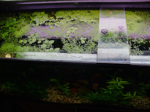

Podbuduję siebie sam - oto zdjęcie całości:
