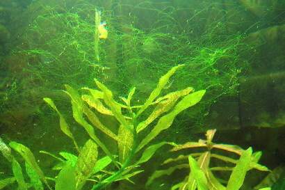

Na początek dane:
akwa 500 l , dużo roślin , 8 paletek średniej wielkości (mocno futrowane mięchem) plus bocje i kosiarki . Tygodniowo podmieniam okolo 150 l wody. Filtr unimax 700 , oświetlenie T5 200 W .
Woda:
Ph - 6,5
TwO - 6 st
TwW - 3 st
P - 0,0 - 0,5 mg/l
NO2 - <0,3 mg/l
Problemem są pawracające glony nitkowe. Nie moge sobie z nimi poradzić mimo częstszych podmian nadal mają się bardzo dobrze. Zastanawiam sie nad wkladem do filtra (zeolit czy cosik takiego) czy bedzie skuteczny czy może coś innego? :roll:
Czy ktoś mogly mi doradzić :?:
Dodam jeszcze , że rośliny rosna bardzo ładnie a jedyny nawóz jaki stosuje to tabletki pod korzenie.

Znam tego glona. Oedogonium sp. Wyjątkowa franca do pozbycia się.
Zajęte części roślin obcinaj i wyrzucaj. Ogranicz też oświetlenie, nawet zrób całkowite zaciemnienie na parę dni. Szybko wtedy padnie, a czy wróci- ??

Witam, mam ten sam problem, no tyle że w duzo nmiejszym wymiarze. U mnie pomogło zmniejszenie czasu oswietlania akwarium z 12 do 10 godzin, oświetlam zbiornik od 8 -12 i od 15-21 . Mimo wszystko pojawiają się pojedyńcze glony, których pozbywam się wyciągając je pęsetą lub obcinając razem z liściem na którym osiadły!!! Jeżeli stosujesz świetlówki o czerwonej barwie radzę wyłączyć je na pewien czas i obserwować co sie dzieje ponieważ u mnie po wyeliminowaniu tego typu oswietlenia owe glony przestały być większym problemem - pozostałem tylko przy HQI i rośliny tez swietnie rosną!!! Pozdrawiam i życze owocnej walki

Witam. Trochę za mało tego światła jak na 500l (0,4W/l). Ile czasu już baniak pracuje? jakie NO3? Może baniak jeszcze nie dojrzał i rośliny nie nadążają z pobieraniem nawozów.

Staraj się wybierać tego glona jak najwięcej (nawet ręcznie) bo jak wejdzie w podłoże to jest tragedia (u mnie w akwa połowe żwiru miałem sklejoną od tego dziadostwa) Trudna franca do wytępienia ale dasz rade.

Trochę odświeże temat. Zastosowałem sie do porad odnośnie świetlenia , tzn. wyłączyłem jedną świetlówkę a pozostalym skróciłem czas świecenia o 3 godziny w ciągu doby. Pozatym nie robilem nic poza standardową podmianą wody połączoną z odmulaniem.
GLONISKA W PEŁNYM ODWROCIE!!!! :twisted:
Dziękuję Wszystkim za porady!!!

Miałem z tym glonem przeje... Nic nie pomagało i już byłem załamany. Jak już nie wiedziałem co zrobić to odłączyłem jedną świetlówkę i po 3 dniach glon zniknął bez śladu. Nie do uwierzenia, po prostu wyparował.
Moja rada: zredukuj minimalnie oświetlenie
