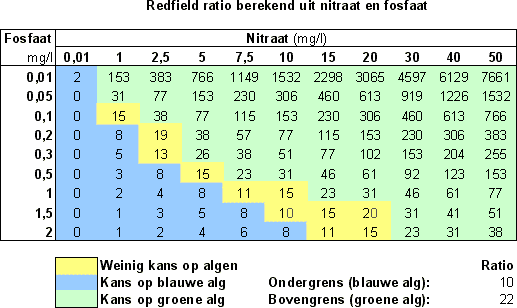

Zielone glony to zły stosunek no3 do po4
Musisz zdecydować czy masz no3 10 czy 20
Jakie masz podłoże ? Wymiana wody pomaga ale lepszym parametrem podmiany było by ro + kran.
Potas lejesz ?
Potas lejesz ?
- Stosunek NO3 / PO4
- redfield_ratio_141.gif (9.68 KiB) Przejrzano 18703 razy

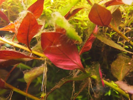

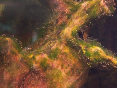

zdjęcia glonów
- P2070268.JPG (55.48 KiB) Przejrzano 18626 razy
- pierwsze zdjęcie
- P2070266.JPG (60.4 KiB) Przejrzano 18626 razy
- Posty: 1887
- Lokalizacja: Trzebinia
Re: wysokie PO4
Przenawożone akwarium
Z dużo lejesz nawozów. Masz do tego świetlówki które dobrze stymulują glony do wzrostu.
