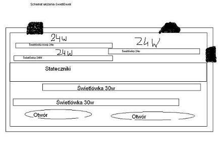

Hej posiadam zbiorniczek 240l, w którym trzymam oczywiście paletki.Chciałbym aby troszkę u mnie ruszyła roślinność bo z tym ciężko.Zakupiłem już sporo roślinek + nawóz i żelazo.Obecnie rośnie mi tylko lotos tygrysi, natomiast żabienice bardzo powoli.
Co sądzicie o takim rozmieszczeniu świetlówek, które zamierzam zastosować?Świetlówki: 1xflora glo 30w, 1x30w power glo (lub flora glo?),2x24w philips aquarelle, 1x24w aqua medic plant. Razem 132w na 240l.
Post autor: przynenta » 06 maja 2007, 14:16
Nie lepiej zastosować 4 x 39W T5 lub nawet 5 belek?

Akwarium ma 120cm długości więc 39w świetlówka będzie trochę za długa.Ale nie pytam o inne rozwiązania tylko o to czy to, co planuję będzie wystarczające?

Post autor: przynenta » 06 maja 2007, 14:35
sierocki pisze:Akwarium ma 120cm długości więc 39w świetlówka będzie trochę za długa.?
850mm
Ja mam 3x30 W w 240 l i rośliny nie narzekały :wink:
Ilość światła wg mnie wystarczy, co najwyżej możesz podzielić rośliny na bardziej wymagające w jednej strony a z przeciwnego końca mniej światłolubne.

Post autor: MikołajCz » 06 maja 2007, 14:39
Zrób tak jak radzi Ci Tomek. Trochę masz namieszane /dla mnie to jakieś takieś to oświetlenie.
Głównie zwróć uwagę w tym przypadku, aby stateczniki nie wpadły Ci do akwa - ta obudowa nie jest przystosowana termicznie do takiej mocy świetlówek.
Druga sprawa to, że nie wspomniałeś o CO2, które w tym przypadku jest niezbędne z nawozami.

Post autor: sierocki » 06 maja 2007, 14:45
Pokrywa wytrzyma oświetlenie, bo 2 świetlówki 24w mają własne stateczniki wmontowane, natomiast 3 statecznik od świetlówki 24 watowej będzie zamontowany wraz z 2 oryginalnymi od 30watowych świetlówek.Myślę że zamontuję jakiś wentylator na górze pokrywy aby chłodził stateczniki.
Co do co2 to mam lajona z sondą, pH stałe 6.5, do tego butla 1.5kg.

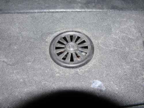

Post autor: przynenta » 06 maja 2007, 14:55
sierocki pisze:.Myślę że zamontuję jakiś wentylator na górze pokrywy aby chłodził stateczniki.
Ja wstawiłem odpowietrzniki meblowe tj. można zobaczyć nieraz w szafkach kuchennych. Tanio szybko i bez kabelków.

Post autor: MikołajCz » 06 maja 2007, 15:01
Nie zrozumiałeś mnie. Nie piszę, że statecznik będzie przeciążony dodatkową świetlówką bo to i tak jest nierealne, tylko, że jak umieścisz dodatkowe stateczniki w pokrywie obudowy, to uszkodzisz obudowę i utopisz stateczniki. i ... :evil: i :x

Post autor: CraNcH^MS » 06 maja 2007, 16:15
Piszesz, że żabienice nie za bardzo chcą Ci rosnąć. Ja także miałem podobną sytuację choć oświetlenia w akwarium miałem sporo 0,72l obecnie mam 0,36 i rośliny nie narzekają, także żabienice. Problem z żabienicami jest taki, że one przede wszystkim pobierają składniki z podłoża. Gdy zastosujesz kulki nawozowe np. Filtus firmy MHK i dasz pod korzeń zaczną rosnąć natychmiast. Spróbuj i potwierdź czy pomogło czy nie.
Co do oświetlenia to zamiast tych trzech świetlówek 24W zastosuj 2 świetlówki 30W i możesz kupić do tych czterech świetlówek dwa stateczniki z sklepu AQUA-LIGHT http://www.aqva-light.pl/shop.php?UID_p ... ffd0a9c2bd np. typ TCI 236. Mocowo będzie podobnie (12W światła mniej), ale zabudować to wszystko powinno być łatwiej. Wszystkie inne elementy jak oprawki bryzgoszczelne dostaniesz także w tym sklepie lub na Allegro.

Post autor: slawol » 06 maja 2007, 16:38
Wiesz napisałeś że wychodzi Ci 132W na 240 litrów w zasadzie powinno to starczyć na rośliny pod warunkiem że będą to standardowe świetlówki lub T5 które mają strumień świetlny prawie jeszcze raz taki duży jak akwarystyczne.Niestety w świetlówkach jeśli idzie o lumeny Wat Watowi nie jest równy a roślinie do fotosyntezy potrzebna wpierw jest mac światła a pózniej dopiero jakość

Post autor: Amorphis » 06 maja 2007, 16:59
sierocki pisze:Akwarium ma 120cm długości więc 39w świetlówka będzie trochę za długa.Ale nie pytam o inne rozwiązania tylko o to czy to, co planuję będzie wystarczające?
A ja Ci powiem, że będzie za krótka i będziesz miał niedoświetlone boki. Sprawdź sobie długości świetlówek T5 (które to większość tu poleci), a nie T8.
