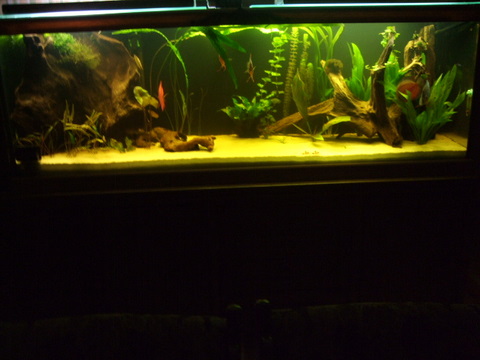

Muszę pochwalić się że połowa moich LED jest o temp.15000 KMarcin_P_ pisze:Wow
Co do świetlówek led i morszczyzny musisz sie zagłębic jak wygląda taki biotop i dlaczego nawet hqi stosuja o temp 16000 K.
W tym wątku było już tyle wykresów i naukowych przytoczeń, podejrzewam
że dla większości
jak i dla mnie nie zrozumiałych , powinien przyjść czas na konkrety.
U mnie przy 70 cm. wysokości zbiornika i herbacianej wodzie rośliny rosną.
Nie długo miną trzy miesiące od startu nowego akwa. i cieszy mnie brak
glonów
