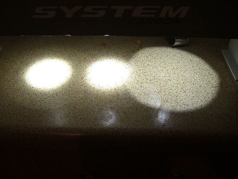

Tak przy okazji jeszcze jedno zdjęcie od tego samego kolegi z brytyjskiego forum, który zbudował już drugą lampę LED do akwarium nano.
Na zdjęciu widać światła z diod i jego natężenie w zależności od optyki, dwie diody mają optykę skupiającą kąt swiecenia do 30 st, ostatnia dioda bez optyki o kącie świecenia 120 stopni, jednak w tubie, bo snop światła był by jeszcze szerszy.
Generalnie, optyka jaką należy zastosować zależy od wysokości na jakiej będzie lampa nad akwarium, im wyżej, tym powinniśmy stosować węższy kąt świecenia. Komercyjne lampy, które zazwyczaj wiesza się 20-60 cm nad wodą używają soczewek 40-50 stopni.

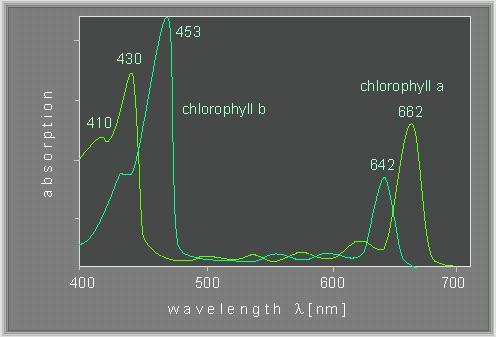

W tym paśmie o rośliny się nie martw tym bardziej o lotosa kryptokoryne ale nie wiem jak cabomba u jednych rośnie przy małym oświetleniu u innych przy mocnym nie rośnie.
