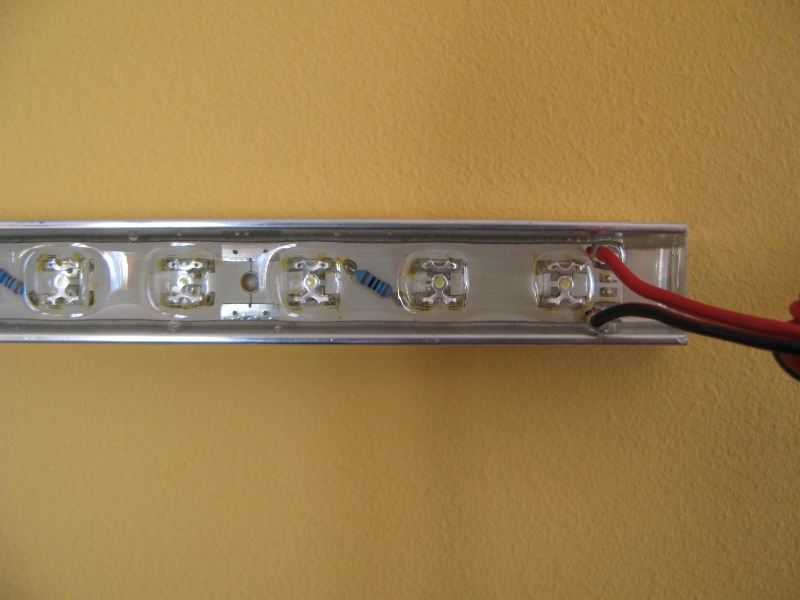

Masz spore oświetlenie jak na tak mały zbiornik. Jeśli o mnie chodzi to w tym momencie w moim zbiorniku troszkę większym bo 1700 litrów świecą 8 belek LED po 6W każda. Oczywiście jest to awaryjne, ponieważ T5 padły.trike3 pisze:Witam Wszystkich.
Jako osoba znająca się głównie na mechanice, nie posiadająca znajomości kwestii elektroniki i oświetlenia, proszę Was o pomoc w obliczeniu układu oświetlenia do mojego akwarium.
Rozmiary baniaka to 120 x 50 x 50. Na dzień dzisiejszy mam oświetlenie 2 x 36 W T8 + 2 x 28 W T5, chciałbym przejść na ekonomiczniejsze oświetlenie. Prosiłbym Was jeżeli to oczywiście możliwe o podpowiedź , jak powinny wyglądać belki ?
ile ich zrobić ? myślałem o 3 sztukach robionych sukcesywnie po 1. Jakie ledy ile sztuk na belce jak je rozmieścić i jakie dawać soczewki ? Jeżeli ktoś kto ten temat już przewałkował i nie robi dla niego problemu policzenie jak to powinno wyglądać dla mojego akwarium będę bardzo wdzięczny.
Pozdrawiam Marcin
Akurat takie mi wpadły w ręce i je wykorzystałem. Czekam na dostawę tych zamówionych diodek to będę robił oświetlenie LED z prawdziwego zdarzenia.

Daj jakieś foto, i namiary na te belkiMirek pisze: w moim zbiorniku troszkę większym bo 1700 litrów świecą 8 belek LED po 6W każda. Oczywiście jest to awaryjne, ponieważ T5 padły.
- mirek
- zarząd pkmd
- Posty: 1631
- Imie i Nazwisko: Mirek Żak
- Lokalizacja: Wadowice
Re: Oswietlenie żarówkami LED
Długość belki 100cm.
-48 diod na belce.
- napięcie zasilania 12V
- pobierany prąd przy 12v 0,52A
Kupiłem kilka belek na allegro w cenie 65 zł/ szt. Niestety nie widzę ich w tej chwili.
całości zamontowana jest na aluminiowych ceowniczku i zalana jakąś żywicą wodoodporną.
-48 diod na belce.

Mirek jak Twoje belki się sprawują .Jak tam natężenie oświetlenia? Sprawdzałeś je już?
- mirek
- zarząd pkmd
- Posty: 1631
świeci już kilkanaście dni. Jak narazie to roślinki rosną. Co do oświetlenia to oczywiście jest ciemniej, no ale moc jest nieporównywalnie mniejsza do pierwotnej. Rybki raczej nie odczuły różnicy.
