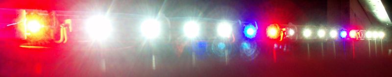

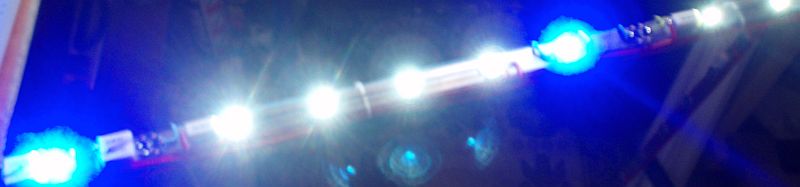

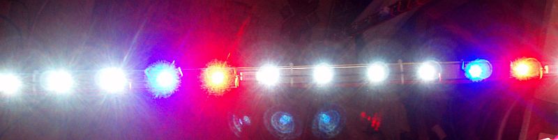

Jakieś foto, pomieszanie led, jest oczywiście możliwość regulacji każdego koloru oddzielnie.
Re: Oswietlenie żarówkami LED
Post autor: stanpiter » 08 maja 2010, 12:47

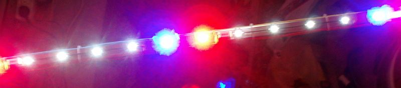

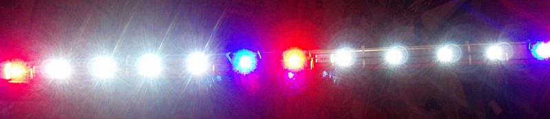

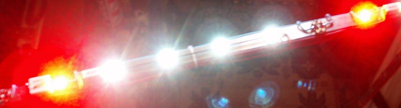

Jeśli się znudzi, można też wyłączyć dowolny kolor
Regulacja natężenia oświetlenia
wył. niebieski
Wył. czerwony

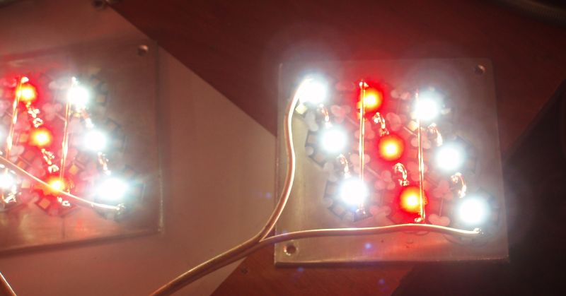

Post autor: stanpiter » 31 sie 2010, 16:11

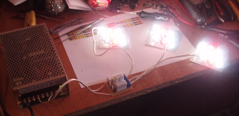

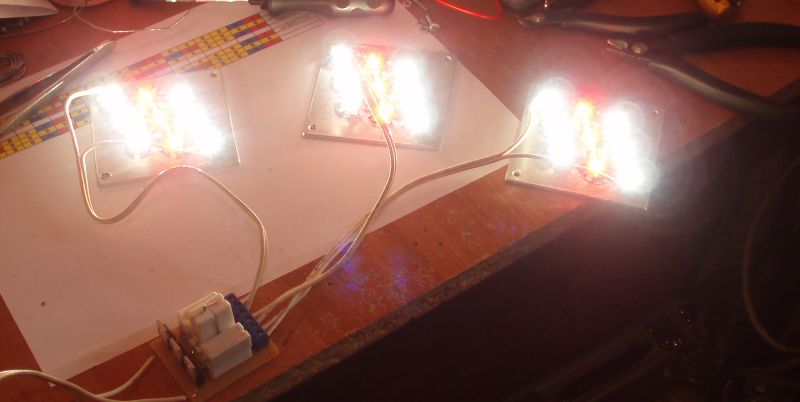

Oto światełko, które kilku z Was będzie miało zaszczyt podziwiać :wink: (jak będziecie grzeczni oczywiście :mrgreen: ).
Oświet 3.jpg (31.94 KiB) Przejrzano 8873 razy
Oświet 4.jpg (36.67 KiB) Przejrzano 8873 razy
Oświet 5.jpg (31.86 KiB) Przejrzano 8873 razy
