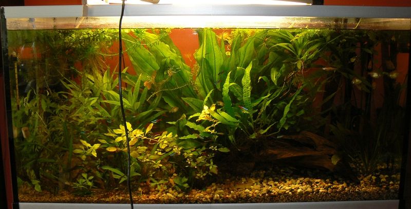

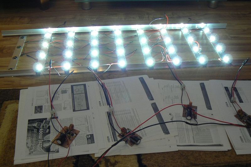

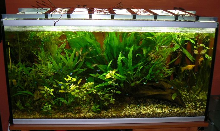

No to parę fotek. Fotki ramy przed przycięciem kabli. Na razie 32 ledy białe zimne, zostanych dodane jeszcze (w przypływie gotówki, 8białych, 8czerwonych, 8 niebieskich). Wykonanie mechaniczne mego Kolegi zreszto na jego akwarium ja robiłem tylko elektronikę. Drugie ze zdjęć na świetlówkach 2*18W + kompakt 23W, na ledach jaśniej i bardziej równomiernie, fotki chyba jednak tego nie oddają.

Mam obawy co do grzania się diod.Raczej będziecie musieli pomyśleć jak schłodzić poprzeczki z diodami. Myślę że radiator spokojnie by spełnił swoją rolę lub profil z woda i małym filterkiem.
Myślę też że dużo światłą idzie na boki i zamiast doświetlić akwarium oświetlacie podłogę.
Może pomyśleć o soczewkach skupiających.

Diody świecą na 330mA i za bardzo nie grzeją, na każdą przypada > 30cm2 aluminium. Mam pytanie jak mocujecie diody na klej termoprzewodzący czy smar termoprzewodzący i śruby? Profil z wodą odpada bo aluminium nie jest zdrowe dla ryb (zboczenie zawodowe 1 studia to chemia) chodź chłodzenie byłoby najlepsze.

330mA dla XP-/E/G to pikuś - przy takiej powierzchni aluminium z powodzeniem da rade i nie trzeba nic więcej. Zresztą jaki problem zrobić kilkugodzinny test na wygrzewanie żeby się o tym przekonać ?

Test wygrzewania przeszedł pomyślnie
