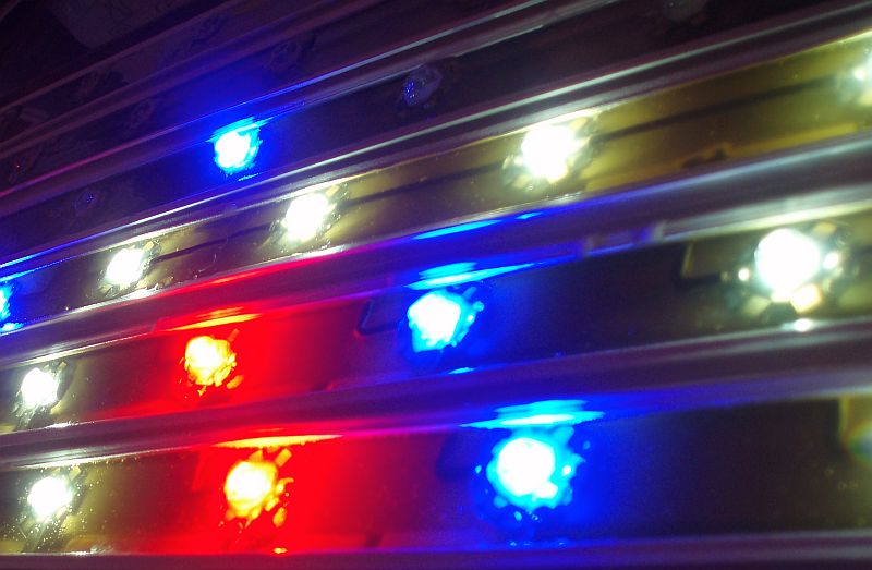

Belki się zalały, .... żywicą oczywiście
- Belki.jpg (59.16 KiB) Przejrzano 9975 razy
