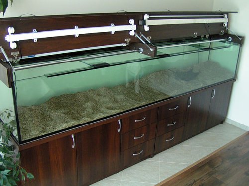

Jezeli pokrywe dopiero planujesz zrobic, to proponuje cos podobnego do rozwiazania u mnie.
To akwarium ma szerokosc taka jak u Ciebie, tzn. 50 cm, wysokosc tez. Lewa czesc to 2 lampy 2x54 W (dlugosc 135 cm), prawa 2 lampy 2x80 W (dlugosc 165 cm). Mozna grzebac w akwarium przy wlaczonym tylnym oswietleniu.
Jesli chodzi o wybor swietlowek do tego typu pokrywy: nie wybieraj swietlowki o wysokiej temperaturze barwnej (ultrafiolet) do zamontowania jako druga od tylu. Przy grzebaniu w akwarium tylne lampy mam wlaczone i te swietlowki troche daja po oczach, takie widmo podejrzewam, ze nie jest zdrowe. U siebie w tym miejscu mam daylighty.
Przy paletkach ten problem raczej nie wystapi, ale gdybys chcial odpalic takie oswietlenie przy bardzo malej obsadzie ryb i bez CO2 moze nastapic tzw. biologiczne odwapnienie wody, bo rosliny bardzo szybko Ci wyjedza dwutlenek wegla z wody i zaczna rozkladac kwasny weglan wapnia; odlozy sie kamien na lisciach i niebezpiecznie wzrosnie pH.
Dla wiekszosci roslin wystarcza Ci z powodzeniem dwie swietlowki T-5, a nie cztery (na forumach roslinnych mozna przeczytac, ze to oswietlenie "dla akwarium bez roslin", ale sporo w tym snobizmu). Trzeba wtedy jakos inaczej rozwiazac problem grzebania w akwarium przy wlaczonym oswietleniu, bo oswietlenie tylko z tylu nie pokazuje takich kolorow ryb jak powinno.
