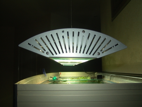

Ja nie mam żadnej pokrywy nad akwarium - ryby nie wyskakują , pewnie im dobrze - brat ma 3 zbiorniki bez pokryw w każdym palety i też nic nie chce mu wyskoczyć a szkoda bo on lubi zmieniać obsadę
Fotka jak to wisi nad akwarium
- DSC03364.jpg (123.63 KiB) Przejrzano 9297 razy
