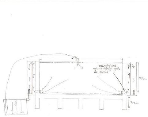

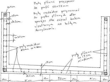

Dzięki za zainteresowanie. Narazie nie mam co przedstawiać bo zbieram informacje, żeby po wybudowaniu zbiornika nie rozczarowac się np: cieknącą wodą na podłoge. Narazie mam wyliczone i naszkicowane zbrojenia, musze jeszcze poszukać profilu ze stali nierdzewnej iwiele wiele innych. W polsce jest dostępna tafla 321x80 optiwhite, pytałem się w hucie i powiedzieli, że nie zrobią mi nawet na zamówienie większej tafelki- szkoda ich strata. Zbiornik będize miał wymiary 320x120x80 (długość,szerokość, wysokość)- jak myślicie 120cm głębi nie będize dziko wyglądać przy wysokości 80cm ?. Zbiornik cały będize odlany z betonu na 5 nogach. Zastanawiam się też na jakiej wysokości zrobić dno ?? 70 czy 80cm - żeby dobrze było oglądać na siedząco? Po bokach zbiornika będa kominy z dolnym wpustem na wode. MOże ktoś się orientuje jaka najlepsza była by pompa do 3000l. Wysokość między sumpem a górną krawędzią zbiornika jakieś 150cm. MA być to akwarium chyba roślinne głównie mszaki i wądtobowce. Jak widze Arowanne zbiera mi się na wymioty- paskudna ryba

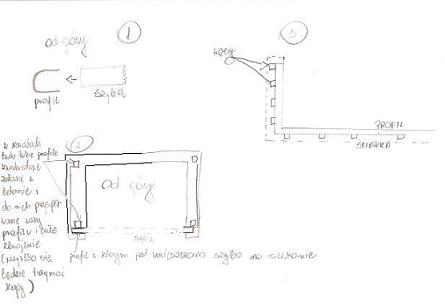

Mam nadzieje, że Irek nie będzie miał nic przeciwko temu abym pociągnął dalej ten temat :) Więc cały zbiornik myśle wylac z betonu b15 lub 20. Od środka zbiornik zaimpregnuje żywicą i 3 - 5 warstwami maty szklanej. -( Do wykonania akwarium dobra będzie żywica Epidian 6011 z utwardzaczem IDA. Epidian 6011 posiada atest do kontaktu z żywnością i wodą pitną - po całkowity utwardzeniu (kilka dni)). Szyba będzie jak już wspomniałem osadzona na sylikonie w profilu ze stali nierdzewnej. Profil nie może wystawac nie więcej poza obręb betonu niz 2mm. Profil będize zatopiony w betonie, do tego w profilu co 15cm będą odchodzić kotwy pospawane na stałe z całym zbrojeniem. Ogrzewania nie bęe robił jak to widać na rysunku, bo w takim zbiorniku będize problem z chłodzeniem. Zamierzam zrobić nad nim pokrywe, a wszystkie ścianki zbiornika obłożyć steropianem i klejem, potem wymaluje to zwykłym impregnatem żeby klej się nie kruszył. JAk już powstanie zbiornik zamierzam zrobić ścianke chyba z płyt wiórowych odpornych na wilgoć- najprościej :D. Poniżej dolnej krawędzi szyby będzie korytko 7cm na podłoże nie chce zmniejszać wysokości słupa wody.
