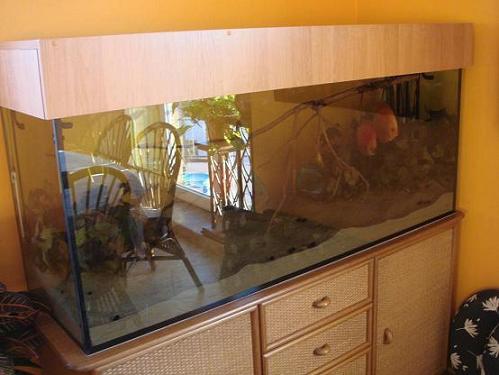

Jestem blisko postawienia nowego akwarium hmm i moje pytanie jest takie albo 240 albo 300 litrów. Tylko tu mam problem stelarz nie wchodzi w grę mogę jedynie zrobić szafkę. I tu moje pytanie, szafka miala by 120x40 lub 120x50 zależnie czy postawie 240 czy 300 litrow. Boczne ścianki szafki byly by wykonane z płyty wiórowej 18mm, przegrody były by dwie z podwujnej płyty 18mm, plecy również z płyty 18mm i na to blat kuchenny 32mm. Czy taka konstrukcja nie ulegnie złożeniu przy akwa 300 litrow będzie to w granicach 400kg. Niestety jest jedno ale, ponieważ mieszkam na parterze nie chciałbym żadnego zalania. Problem leży w tym iż strop w moim mieszkaniu ma zaledwie 9cm grubości oczywiście jest zbrojenie. Domek jest z końca lat 70, dokładnie 78-79 rok o ile dobrze pamietam i tu pytanie do Was czy ten znikomy strop wytrzyma?, niestety gdyby akwarium stało koło scianki nośnej pewnie problemy by nie bylo, ale akwa mogę jedynie postawić koło ścianki działowej. I sam nie wiem czy te 70kg nie będzie robiło żadnej różnicy w wytrzymałości stropu. Sam wiem, że lepiej wziąść te 300 litrów no ale... , napewno sa jacyś budowlańcy którzy moga przeliczyć wytrzymałość stropu a co będe wdzięczny.

Temat już poruszany wiele razy na tym forum, poszperaj tylko.
Dane wytrzymałości CAŁKOWITEJ na m2 stropu zdobędziesz u architekta, lub w spółdzielni, lub u dewelopera, itd. w zalezności jaki to budynek i kto go nadzoruje.
Strop wytrzma bez problemu taki baniak.
Co do szafki, to przedstawiłeś konstrukcję więcej niż poprawną, z więcej niż z podwójnym marginesem bezpieczeństwa, więc 300l to żaden problem dla takiej komody bedzie.
Jeśli to się do czegokolwiek Ci przyda, ja mam na ratanowopodobnej komodzie, bez ścianki tylnej (bo tak jest dykta) podan 400 litrowy baniak i nic się jeszcze złego z nim nie dzieje.

Tom ... ale trzasnąłeś fotkę :o Rozumiem, że nie chciałeś abyśmy zobaczyli akwa ?
Post autor: _TOM_ » 05 gru 2007, 09:38
birdas pisze:Tom ... ale trzasnąłeś fotkę :o Rozumiem, że nie chciałeś abyśmy zobaczyli akwa ?
Toż w tym wątku o komodę i strop chodzi, więc czego na fotach oczekujesz :?: :wink: jak nie komód i stropów :wink:
