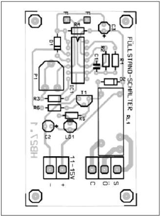

Szukam kogoś kto z rysunku (jest to płytka drukowana z znaniesionymi elementami) wytnie naniesione elementy tak by można to wydrukować na laserze i zrobić płytkę metodą na żelazko.
Bawiłem się bardzo mało programami do grafiki i musiałbym wiele godzin poświęcić na to co ktoś zrobi w 5 minut. Chętnych do pomocy zapraszam na PRIV.

Nie niestety to o czym piszesz, to nie jest to :(. Chodzi mi o płytkę drukowaną do elektroniki.
Myslę, że dla kogoś kto zna te programy to pryszcz.
Oczywiście wyślę na PRV rysunek lepszej jakości.

Post autor: stanpiter » 23 maja 2008, 21:44
TURYSTA pisze:www.skalar.pc-net.pl tam widziałem soft do tego typu zadań
Słyszysz że dzwoni tylko nie wiesz w którym kościele. Program, o którym piszesz (Eagle w wersji 4.11 ) jest do tego owszem, lecz plik musi mieć odpowiednie rozszerzenie, z jpg tego nie zrobisz
Post autor: TURYSTA » 24 maja 2008, 08:30
A to fakt z rozszerzeniem panie technik standpiter :)
Ale jpg można przerobić

Post autor: TURYSTA » 24 maja 2008, 09:41
a to znalazłem na stronie źródło ->http://www.prototypy.com/graficzne.htm
Proces przekształcenia plików graficznych na format produkcyjny
Jeśli plik jest w dobrej jakości, czarno-biały, to wykonywane są następujące czynności:
- konwersja do formatu wektorowego,
- skalowanie,
- szacowanie wielkości otworów,
- ręczne umieszczanie otworów w odpowiednich miejscach płytki - tworzenie pliku wierceń.
Jeśli plik jest w złej jakości, nie jest czarno biały lub jest zapisany w stratnym formacie (np. JPG) wykonywane są następujące czynności:
- kadrowanie (jeśli plik zawiera nie tylko wykonywane warstwy) i obrót (widok przekrzywiony),
- ustawienie odpowiednich poziomów barw,
- konwersja kolorów do zapisu indeksowanego monochromatycznego,
- ręczne poprawki nierówności, oczyszczanie ze zbędnych 'zabrudzeń',
- skalowanie,
Odwzorowanie ścieżek będzie adekwatne do jakości przesłanej dokumentacji. Jeśli dostarczone pliki są w niskiej rozdzielczości (mniej niż 1200DPI) możliwe jest, że krawędzie mozaiki będą 'poszarpane'.
Post autor: TURYSTA » 24 maja 2008, 09:43
a tu co i jak wraz z instrukcja
http://www.prototypy.com/gerber.htm
