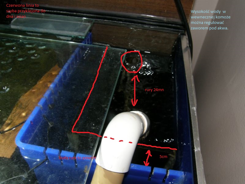

Posiadam sump i podczas wybierania komina zdecydowałem się na zbiór wody z dołu i góry zbiornika. Widać na zdjęciach.
Nie mam żadnych problemów z nadmierna ilością odchodów , w zbiorniku 405 L . Posiadam 3 L-59, 8/7cm i 3 małe. 3x L-201 młode 5,12 cm. i jeszcze coś tam pływa.
Kołki czyste i dno też . Na dodatek piękne rybki.
Ps. Nikt nie mówił żebyś Elki do zbiornika pchał.
Ja tyko fakt stwierdziłem. Raj na takim pięknym kołku dla takiej ryby.

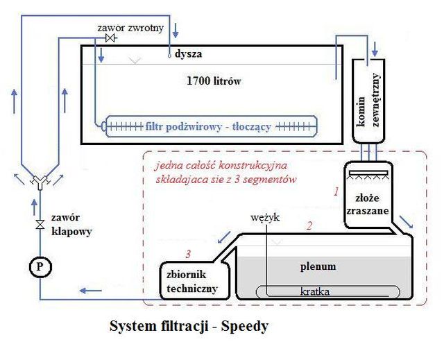

Sprawdź czy dobrze wyobrażam sobie idę Twojego systemu filtracji.
Nie jestem pewny umiejscowienia dwu elementów:
1. Piszesz: „Komin zewnętrzny trzy otwory 45 mm gąbka 10ppi.” - nie wiem czy dobrze go umieściłem. A może cytowane zdanie dotyczy zraszacza a nie oddzielnego elementu jakim jest komin.
2. Zaworek zwrotny – nie wiem czy miejsce jego wpięcia na rys. jest zgodne z rzeczywistością.

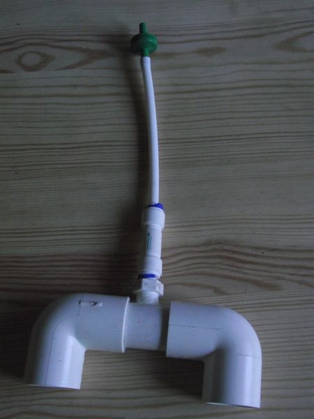

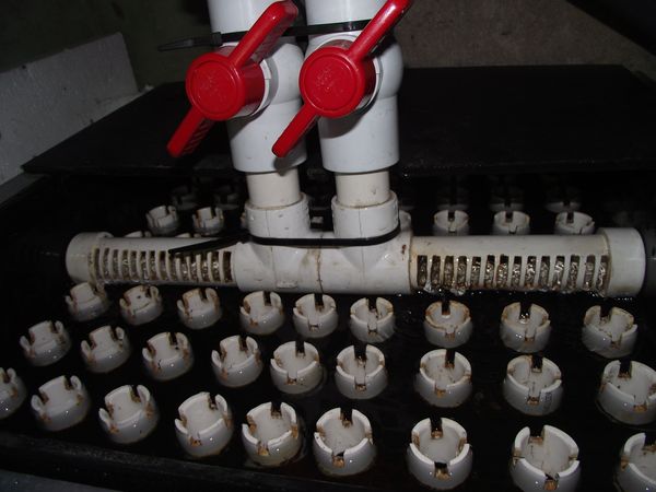

Nie mogę sobie przypomnieć kiedy mnie odwiedziłeś? ale schemat który zaprezentowałeś wygląda tak - jakbyś to widział
...dziękuję.
- W kominie zewnętrznym pod grzebieniem spływu pomiędzy ścianką akwarium a dwa razy durso i rewizje, wciśnięta jest gąbka 10 ppi 32x10x2 [cm] - to mój prefiltr wstępny,
Drugie gąbki 10,20ppi, 40x40x10 cm znajdują się bezpośrednio pod zraszaczem.
- Zaworek zwrotny jest pomiędzy kolankami ustawiony w pionie (foto),
- Jedna całość konstrukcyjna składająca się z trzech (niezależnych, samodzielnych) segmentów, ustawionych na różnej wysokości bloczkach betonowych stanowiących ich podstawę.
- Na spływie umieściłem dwa zawory (foto),

Również dziękuje.
To może kolej na 5 pytanie ?
