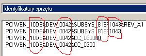

Może szukaj po modelu/symbolu mikroskopu? Ewentualnie podłącz pod komputer i wskakuj po kolei (zakładam, że masz windowsa, jak nie to pisz, poradzę w macu i *NIXie):
-Start;
-Panel sterowania;
-System;
-Zakładka Sprzęt;
-Menedżer urządzeń;
-i tu podwójny klik w (prawdopodobnie) nieznane urządzenie (będzie z wykrzyknikiem lub znakiem zapytania);
-Szczegóły
-Identyfikatory Sprzętu
i już mamy identyfikację numerową w kolejności (jak na przykładowym rysunku):
Vendor 10DE
Device 0042
SSID 819F
SVID 1043
Po wklepaniu pogrubionego w google (najlepiej parami Vendor z Device oraz SVID z SSID) klikamy na oślep (jak znamy nieco angielski to wybieramy właściwą opcję) w kilka linków i już wiemy, że amorphis zdiagnozował właśnie kartę graficzną ASUSTeK Computer Inc GeForce 6800 LE/XT i już może szukać do niej sterowników po modelu/symbolu/nazwie.
Mam nadzieję, że pomogłem i jednocześnie Twoja kamerka ma przypisane i zarejestrowane numery i znajdziesz ją w bazie sprzętu. Jak coś nie jest jasne do końca to pisz, chętnie wytłumaczę/pomogę.
