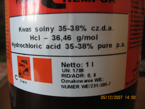

Zakupiłem kwas jak na zdięciu i mam takie pytanko.Woda po napowietrzeniu i ogrzaniu ma PH ok.7.8
Może ktoś pomoże ile dodać tego kwasu aby osiągnąć PH ok. 6.5 na beczkę 50l

Dodaj 2 ml kwasu, jak mozesz to włącz tam jakiś brzęczek lub filterek by to mieszał co jakiś czas i sprawdź po przynajmniej 1 dobie, najlepiej po 2, jakie masz TWW i PH, jak nie masz nic takiego to sam zamieszaj kilka razy co jakiś czas.
Dla Twoje bezpieczeństwa najlepiej rozcieńczyć ten kwas 1:1 z wodą z RO by mieć do użytku codziennego 18%, zawsze bezpieczniejszy bo nie ma oparów tak groźnych przy odkręcaniu butli, wtedy 2 razy większe dawki by osiągnąć to samo.
