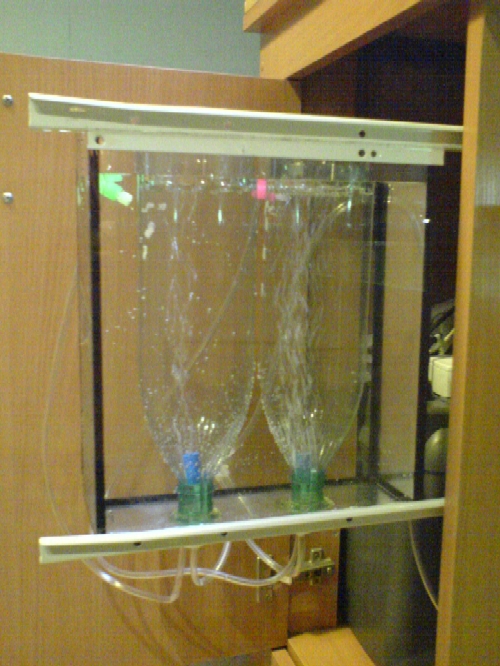

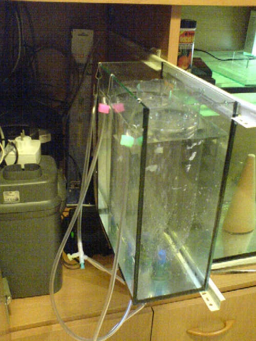

A to mój wynalazek, w celu zaoszczędzenia miejsca, zaoszczędzenia również widoku niepotrzebnej instalacji jak również zaoszczędzenia prądu postanowiłem zmajstrować coś do produkcji artemii.
Wygląda to mniej więcej jak dawny filtr zewnętrzny, z tym że ma odpowiednio wywiercone dwa otwory w dnie o średnicy typowej szyjki od butelki wody mineralnej o pojemności 1,5l. Ze spodniej strony tego mini akwarium przyklejone są fragmenty tychże butelek z gwintem obcięte tuż poniżej kołnierza. Od wewnątrz w wersji docelowej miały być wklejone nakrętki z butelek z otworami w środku, tak aby można było wkręcać i wykręcać butelki do środka ale okazało się że żaden klej nie ima się tych nakrętek!? Zakończyło się tym że zostały wklejone butelki z obciętymi dnami. W nakrętkach nakręconych od zewnątrz wynalazku od spodu są wywiercone dwa otworki przez które wprowadzone są dwa wężyki igielitowe. Do jednego z nich (niżej) od wewnątrz przymocowany jest mini kamień napowietrzający, a drugi (wyżej) służyć ma w założeniu do pobierania artemii. Oczywiście te od kostek wężyki doprowadzone są do pompki powietrza, a te drugie zaciśnięte gustownymi pistacjowymi i różwymi zaciskami wiszą sobie na górnej krawędzi pojemnika. Oczywiście butelki będą wypełnione słoną wodą, a zbiorniczek pomiędzy nimi zwykłą kranówką. Jeżeli będzie potrzeba w ten pojemniczek zostanie włożona grzałka z termostatem o najmniejszej mocy. Ponieważ jednak całość mieści się w przegrodzie filtrów kubełkowych pod zbiornikiem, która to przestrzeń nagrzewa się od kubełków wypełnionych wodą ze zbiornika o temperaturze 29 st spodziewam się że grzałka nie będzie potrzebna, tym bardziej że na zbiornik będzie świeciła mała żarówka ok 15W. Żeby było bardziej cudacznie, całość została przyklejona do szyn na jakich zazwyczaj montuje się wysuwane szuflady, tak że normalnie jest wsunięta do wewnątrz szafki, a jak jest potrzeba to otwieram drzwi szafki i wysuwam całe koromysło na tych szynach.
Normalnie działa to tak że grzałka w pojemniku ogrzewa wodę, która ogrzewa zanurzone w niej butelki ze słoną wodą i artemią. Świeci sobie na to lampka, a przez kosteczki do środka dmucha powietrze bełtając całość i napowietrzając. Butelki z wierzchu oraz cały zbiorniczek przykryty jest na wcisk kawałkami gąbki w celu uniknięcia rozchlapywania i zminimalizowania parowania. W momencie kiedy chcę zciągnąć artemię wyłączam brzęczyk wysuwam całość z szafki i poprzez dodatkowe wężyki spuszczam wodę słoną z butelki poprzez sitko do pojemniczka. Zakręcam wężyk, słona woda wraca ponownie do butelki, włączam brzęczyk i zamykam szafkę, a odfiltrowana artemia wiadomo gdzie ląduje
Proste prawda!?
Wszystko było klejone żywicą epoksydową "Dragon" (podróbka Distalu) zakupioną w OBI.

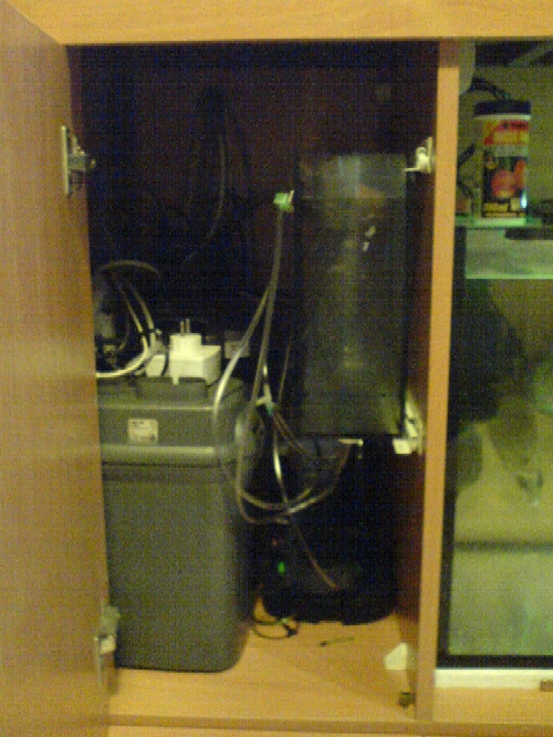

A tak wygląda "rafineria" w wersji złożonej, wszystko mieści się w szafce, wystarczy zamknąć drzwiczki i mogę zciemniać że ryby, podobnie jak socjalistyczny rząd i pewien były premier, wyżywią się same
