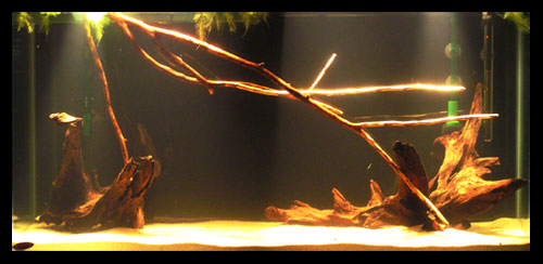

Akwarium ma pojemności ok. 340 litrów (90 gal), wymiary ~122x46x60. Woda 100% RO, uzdatniana minerałami firmy Kent (Discus Essential oraz R/O right), ph ~5,5, TWO~5, TWW~2. Filtrację zapewniają 2 filtry Eheim Classic 2213 i 2217, plenum oraz lampa UV. Podłoże to piasek z jeziora. Dekoracje: korzenie i gałęzie. Flory nie przewiduję, poza pływającymi, w tej chwili kilka egzemplarzy Pistia stratiotes. Planowana obsada to oczywiście 6-8 dyskowców.

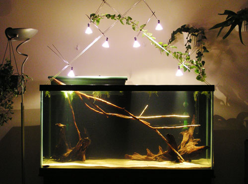

Chciałbym przedstawić swój zbiornik, który właśnie zalałem (przy okazji odbyło się jeszcze inne zalewanie, ale o tym może przy innej okazji

Chyba masz zły test do TWW albo PH bo przy TWW 2 PH 5.5 jest raczej niewykonalne.
Ze swojego doświadczenia z baniakami powiedzmy biotopowymi bez zielska, niestety moje mniejsze były, to głównym problem w nich jest ciągła konieczność podmian wody by utrzymać NO3 w ryzach. Zielsko z tym sobie radzi doskonale, jego brak musi coś lub ktoś zastąpić.
Bez zielska ale razem z plenum i max 6 dużymi dyskami jednak może Ci się udać nie utonąć w glonach i podmiany ograniczyć do raz w tygodniu, ale plenum wymaga cierpliwości i czasu. Trochę nie widzę by ilość piachu była odpowiednia do plenum, masz go tam z 10cm wysokości?
Trzymam kciuki, bo baniaczek fajnie się zapowiada, ale odczekaj sporo zanim wpuścisz tam ryby.
Trochę zamaskuj rury.

Dzięki wszystkie za komentarze
, a teraz po kolei
1)Właśnie takie "lodówki" zawsze mi się podobały i już ich kilka miałem.
2)Liście i inne "śmieci" też będą, wszystko w swoim czasie
3)Test jest OK, nie jest to już pierwsze moje akwarium tego typu i zawsze mam takie parametry. Piachu jest z przodu 8cm, ale tu nie ma plenum, a z tyłu ok. 12 cm (może na zdjęciach rzeczywiście na to nie wygląda, ale tak jest). Przy zakładaniu plenum wzorowałem się m.in. na Twoim, Tomku projekcie, jak wrócę wieczorem do domu do wrzucę fotki jak to u mnie wygląda. Niestety, na jego działanie będzie trzeba poczekać te kilka miesięcy.
Do pomocy w walce z nadmiernie wysokim NO3 i glonami zamierzam "zatrudnić" oprócz zielska pływającego, również jakieś filodendrony i inne tego typu rośliny, po to właśnie jest tam ta skrzynka na górze. Porodiłem w niej sporo dziurek, wyłożyłem geowłókniną i nasypałem żwirku. Obieg wody wymusiłem poprzez wylew z Eheima 2213. Jako, że zarówno znaczna część wody, jak i filtry dojrzewały w innym działającym akwarium, więc myślę, że w tej chwili akwa jest gotowe na przyjęcie pierwszych mieszkańców. Jedyny problem to właśnie z zamaskowaniem tych rur, nie bardzo jest je za co schować, może jakieś sugestie?

Sugestie proszę:
Lewa rurka znacznie krótsza, bliżej tafli wody, zamiast zielonego sitka na wlot czarna gąbeczka z dziurką.
Na rurkę gumką lub żyłką przytwierdzić korzonek na wierzch, taki jakie masz w baniaku, można przeciąć na pół wzdłuż, ale nie trzeba.
Widać będzie rurke tylko z boku, od frontu korzeń przysłoni ją, gąbeczka w tak ciemnej wodzi zniknie ...
Prawa rurka, gumka górna wyżej, prawie przy tafli, gumka dolna niżej, całe sitko wlotowe bliżej dna za ten duży korzonek schowane.
Na rurkę też przytwierdzić korzonek, lub jego fragmenty.
Jak dodasz troche liści na dno, szyszek, bedzie dla mnie fajny baniaczek. Ja bym jedną amazonkę posadził, trochę zieleni nie zaszkodzi.
Parametry PH i TWW nadal nie do wiary dla mnie, ale pewnie się mylę lub za mało jeszcze wiem. Jak będzie u Ciebie kiedyś na piwku inny akwarysta z wizytą, poproś by zabrał swoje testy i zweryfikował wyniki. Co dwa pomiary i 2 różne testy to i wyniki bliższe prawdy.

W takim akwarium najtrudniej jest o odpowiednie korzenie. Gdybym miał miejsce na kilka akwariów w domu to jedno z nich na pewno by było w tym stylu. Jakie kolorystycznie ryby zamierzasz tu wpuścić? Bo nie każde pasują do takiego akwarium. A liście po prostu bym wrzucił dębowe trochę podcięte nożyczkami do okrąglejszych kształtów
Im bardziej niebieskie ryby wpuścisz do baniaka o takim klimacie, tym bardziej będziesz zawiedziony efektem - co wynika głównie ze sposobu oświetlenia i koloru wody (bo zapewne będzie brązowa). Kolor niebieski najszybciej trafia szlag - i zamiast efektownych, błyszczących błekitnych plam w brązowo czerwonej wodzie będziesz miał bure plamy w brązowo czerwonej wodzie. Już lepiej imo sprawdzą się brązy. Sytuację przerabiałem na różnych odmianach turcusa w swoim zbiorniku, a i tak zawsze najlepiej wyglądał pigeon, zwłaszcza, gdy był młody. Swoją wersję zbiornika "biotopowego" pokażę w Łodzi - ale ryby z pełną premedytacją będą w nim pomarańczowe - ze wspomnianych wyżej względów. Albinotyczne - białopomarańczowe - pawiookie w moim obecnym zbiorniku to również nie przypadek.Gregi pisze:Myślę o blue diamond lub jak mi się uda dostać gdzieś jakieś ładne odmiany brown, ale to się jeszcze zobaczy

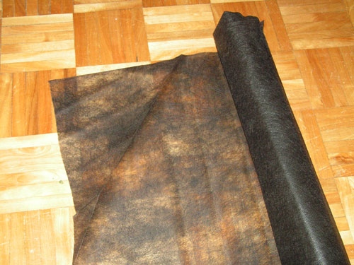

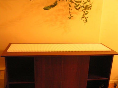

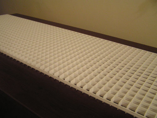

Zamieszczam jeszcze kilka fotek z tworzenia akwarium głównie chodzi o plenum. Niestety nie mam zdjęć z fazy zasypywania, tam było dokładnie widać grubość podłoża.
Grzesiek
Grzesiek
- Kratka do paneli oświetleniowych przecięta na pół.
- kratka.jpg (22.42 KiB) Przejrzano 9904 razy
- Jeszcze raz ta sama kratka
- kratka1.jpg (30.2 KiB) Przejrzano 9904 razy
- Geowłóknina, którą obszyłem kratkę.
- geowloknina.jpg (52.11 KiB) Przejrzano 9904 razy
