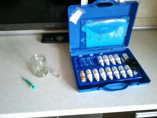

dzisiejsze testy wody:
PH - 7,6
KH - TwW - 7
GH - TwO - 10
NO3 - 10
NO2 - 0
testy kropelkowe zoolek
w związku z tym mam pytanie:
jak KH czy GH może wyjść 1 czy 2 jak u mnie wpada 3 -4 krople zanim woda się zabarwi na wyjściowy kolor - to już jest 3 stopnie

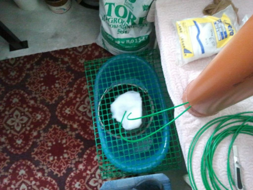

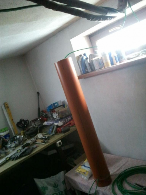

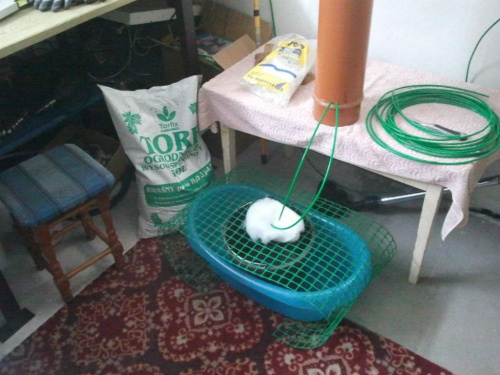

Projekt "Armata Torfowa"
składniki:
- rura kanalizacyjna 110 (ja miałem bez kielicha musiałem kleić na sylikon)
- dekiel do rury
- sylikon
- wężyk fi 6 mm (akurat taki miałem od osmozy )
- wata filtracyjna (6,50 zł w zoologicznym )
- Torf (9 zł PH3,5-4,5 )
- rajtki (żonie zdjąłem za darmo
tak to wygląda:

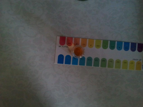

Pierwsze testy
u mnie woda po przejściu przez torf nie ma zabarwienia herbacianego
jedynie trochę jak by zmącony
postoi przez noc w wiaderku, może się wyklaruje, a jutro do akwa wleję pierwsze 2 wiaderka, a jak nie to filtr oczyści
nie miałem czasu na dokładne testy, ale jak widać na ostatnim zdjęciu PH-5,0 czyli jest dobrze
nie wiem czy będę zmuszony używać tego już zawsze do podmian - trochę to uciążliwe by było - biegać po schodach z wiadrami
Jeżeli PH się nie ustabilizuje i będę zmuszony do ciągłego przepuszczania wody przez torf, zrobię to w cyklu automatycznym:
