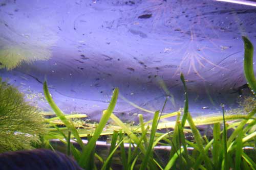

Witam!!! Prawie od roku mam akwarium. A od pół roku, następnego dnia po każdej podmiance na powierzchni wody pojawia się takie coś...
Jest to powłoka, którą da się usunąć mechanicznie,ale to pomaga tylko na kilka godzin :cry:
Powłoka ta zatrzymuje na kilka sekund przy powierzchni wody pęcherzyki powietrza z napowitrzacza!!!
Dla jasności:akwarium 240 litrów, podmianki co drugi dzień po 40 litrów, Ph 6,7-6,8, TwO 6, TwW 0-1, No2-0, No3-0, temp. 28 stopni.
Z góry dziękuje za rady!!!
