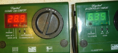

Post autor: cocoloco » 15 lut 2007, 19:28
Nie wiem jaką temperaturę Ci zaproponuje cocoloco, ale ja proponuję 29 stopni.
dla mnie też optimum jest 29 poniżej już załączają się grzałki co widać na fotce . Jak zakwasza się wodę - najlepiej kwasem - lub preparatem obniżającym pH do kupienia w sklepie akwarystycznym . Czym kwas się różni od tego preparatu - ceną a nie zawartością . Czyli lejąc kwas do wody zakwaszasz ją i zmniejszasz pH - dodając zasadę podnosisz pH .
