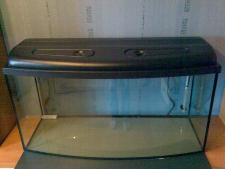

Pierwsza sprawa oświetlenie:
W obudowie zamontowali 2x30W wydaje mi się z tego co czytałem to ma być 0,8-1,0W=1L czyli muszę wymienić ale nie wiem jakie zakupić i czy mogę zamontować w swoją obudowę foto na dole!!

A co z oświetleniem posiadam dwie jarzeniówki o mocy jedna 30W Daylight t8 ti 6500K

Jeszcze niedawno tu był ładnie opisany sposób przeróbki takiej pokrywy.
http://klub-pkmd.pl/index.php?name=PNph ... pic&t=1689
Może ktoś jeszcze ma te fotki i Ci udostępni.
Poszukaj również w http://www.akwarystyka.com.pl/forum/%20index.php w dziale Projekty DIY interesujących Cię tematów.

świetlówki day-light odradzam -mają nieciekawą barwę i glony rosną przy nich najlepiej. może jakieś serii 830 do 860 warm light? tylko nie wiem czy długości pasują do 30 W. no i oczywiście przydałoby się dołożyć po dwie - do 4-ech T8 albo trzy T5 z odbłyśnikami w pokrywie.
