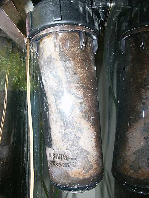

Na zdjęciu złoże bakterii w filtrze okrzemkowym..... robi za filtr biologiczny...
Wyjaśniam: trzymam ziemię w filtrze w akwarium sterylnym gdzie przygotowuję wodę do podmian - sprawdza się bardzo dobrze (woda kryształ, a pływają w niej liście bukowe i orzecha włoskiego:))))
Na zdjęciu widzę filtr. Na jakiej podstawie twierdzisz że jest tam złoże bakterii i że jest to filtr biologiczny?

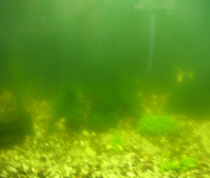

Hmm od czego by tu zacząć? Od mojej głupoty może? Otóż chcąc poprawić rybciom samopoczycie po transporcie, dodałam do kawarium soli akarystycznej no i zaczęło się.
Pewnie mój problem by dłuuuuuuuugo trwał gdyby nie pomoc i rada cocoloco.
Zafundowałam sobie TOTALNY zakwit glonów i pierwotniaków.

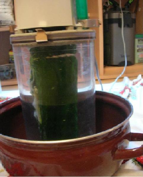

Pierwsza pomoc: wymiana 50%, zaciemnienie na trzy dni, podmiana 50% i uv-ka. Filtr zostal zrestartowany i wypełiony piaskiem+tzw. flizelina (czyściwo). Efekt był, ale na kilka dni, potem od nowa: wielki zakwit pierwotniaków. Akwarium wyglądało tragicznie.
W celu opanowania tej trudnej sytuacji cocoloco pożyczył mi swoj filterek. Podłączamy iiiiii po 10 min widoczne były pierwsze efekty, woda stawała sie przejrzysta, po godzinie woda całkowicie sie wyklarowała, a po dwuch dnaich pracy była krystalicznie czysta. Trzeba przyznać że ten filtr to rewelka. Wszystkie syfy zostaly przez filtr wyłapane . Resztę pokazują fotki.
Jak tylko skonstruuję własny filtr zamieszczę fotki jak przerobić eheima na SUPER FILTR :D

fotka gdy były glony i pierwotniaki oraz współczesna:
sory za jakośc zdięć ale mam nadzieję że dobrze widać różnicę :?
