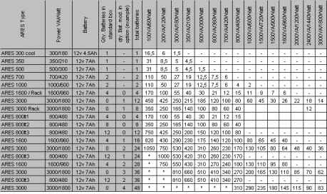

Post autor: stanpiter » 11 cze 2007, 05:50
przynenta pisze:Z tego co pamiętam to Stanpiter ma coś wspólnego z USP-ami. Warto sprawdzić.
I pamięć Cię nie myli, a choć wspólnego z nimi mam mało mogę przesłać tabelkę przedstawiającą moc upsa, czas, i obciążenie z jakim będzie hulał. Czy są dobre czy nie oceńcie sami (wiem że kilka osób ma takie coś) ja nie będę się wypowiadał w tej kwestii by jakiejś reklamy nie wstawiać.
UPSY a.jpg (28.43 KiB) Przejrzano 8373 razy
