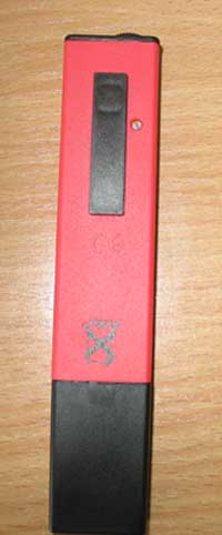

Witam
Kupiłem sobie w łaśnie taki mierniczek jak na foto i mam pytanko
-jak głęboko trzeba zanużyc elektrodę do pomiaru
-co ile kalibrować
- w jakiej ilosci wody i proszku kalibrować?(ile wody a ile proszku)
Może ktoś ma takie cudo i pomoże

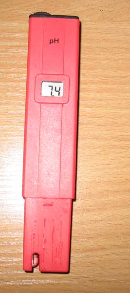

Coś mi się tu nie podoba. Pokaż zdjęcie tego ustrojstwa z drugiej strony gdzie jest pokrętło kalibracyjne. Ja mam chyba identyczny i kalibracja jest również jednopunktowa. Przy takiej klasie dokładności jaką ma ten wskaźnik bo nie miernik :-) kalibracja dwupunktowa była by po prostu rozpustą.

Dołączam foto
W opisie jest napisane że 1-den trymetr znajduje się z tyłu obudowy a drugi wewnątrz obok baterii

kubamajer
Posty: 656
Post autor: kubamajer » 15 wrz 2007, 13:05
Czyli, do kalibracji trzeba rozebrać? :shock: Dotarłeś już to tego trymera wewnątrz?
Mnie to pachnie źle przetłumaczoną instrukcją, ale kto wie..
Jacek, bufory Sobie kup "prawdziwe" - gotowe. I albo zamów z buforami płyn do przechowywania, albo w chemicznym kup chlorek potasu(KCl), zrób sobie roztwór nasycony i dodawaj kilka kropel do zatyczki po każdym użyciu i opłukaniu końcówki pod kranem. Nie zostawiaj bez założonej zatyczki!
pozdr

Post autor: jkkk3 » 15 wrz 2007, 13:28
Tak zdejmuje sie pokrywe od góry i wyjmóje baterie z potencjometrem do kalibracji

Post autor: ireksz » 16 wrz 2007, 08:14
Nic nie rozbierasz , tylko srubka jest do kalibrowania
.Tylko plyn musi byc taki jak firma podala
Ps ja mialem dwa plyny i przy innym plynie miernik podawal inne Ph.
