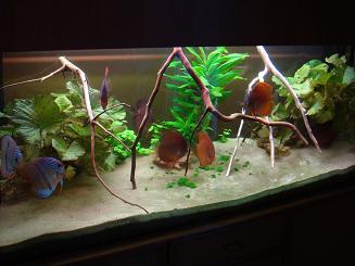

Post autor: _TOM_ » 07 kwie 2008, 19:33
Po kilku miesiącach moje kolejne DSB czy jak ktoś woli PLENUM chyba już działa poprawnie, bo bąbelkuje co jakiś czas spod piachu jakiś niezidentyfikowany gaz i się ulatnia do atmosfery, mam nadzieję jest to czysty azot, NO3 waha się od 10 do 15 mimo przerybienia 12 dysków (czas na zmniejszenie stad, bo podrosły niektóre nieźle) w 415 litrach i praktycznie braku podmian, bo zmieniam 10% tygodniowo. Ziele rośnie na piachu całkiem dobrze jak na moje potrzeby, a gdybym tylko dodał nawozy i dłużej świecił pewnie by zarosło cały baniak. Sami oceńcie czy warto to zbudować sobie pod piachem, ale ja ciągle polecam:
Post autor: jzajonz » 07 kwie 2008, 21:45
W takiej perspektywie zdjęcia to te patyki przeszkadzają zamiast stwarzać klimat. Roślinność OK przy takim piaseczku fajnie to wygląda ale badyle wywaliłbym albo zastąpił porządnym korzeniem.
Po prostu one rażą czymś sztucznym.

Mam 2x mniej piachu i jakieś bąble pod jego warstwą też. Czy to azot trudno powiedzieć... Azotany okiełznane miałem nawet przy ekstremalnym przerybieniu, ale to zasługa raczej roślin niż stref beztlenowych.
Apropo korzeni moim skromnym zdaniem takie korzenie są i lepsze i ładniejsze od tych ogromnych brył stosowanych masowo. Co do sztuczności w lasach mangrowych podobne korzenie nie są czymś sztucznym, kształt ten sam tylko kolor nie taki. Ale to wszystko kwestia gustu.
Post autor: _TOM_ » 08 kwie 2008, 11:27
jzajonz pisze:W takiej perspektywie zdjęcia to te patyki przeszkadzają zamiast stwarzać klimat. Roślinność OK przy takim piaseczku fajnie to wygląda ale badyle wywaliłbym albo zastąpił porządnym korzeniem.
To nie zdjęcie w galerii ... Janusz, pomyliłeś działy :wink:
To jedynie przykład, że na plenum i piasku rośnie 8)
Badyle muszą być, klimat zrobią jak zaczną tonąć w pełni, dopiero tydzień temu wsadzone.
No i by dyski się tak nie biły o miejce na ikrę musi ich być na razie tyle i tak rozstawione jak wojsko, bo jak są w jednym miejscu zgrupowane by był klimat w środku, to walki się zaczynają okropne, tam jest 5 par niestety.
Porządny korzeń jest do niczego, zabiera kopę miejsca rybom, dyski pod niego wpłynąć zazwyczaj nie mogą i między konarami pływać też nie mogą :wink: a w tej wersji to ich ulubione miejsce przebywania pod gałazkami i wokoło. No i wystarczy cienki patyk między 2 samcami by się nie prały, widzą rewir, bez patyka ganiają się nawet na 1.5m odległość, z patykiem 10cm ruch wystarcza by nie doszło do chwytania za wargi.
