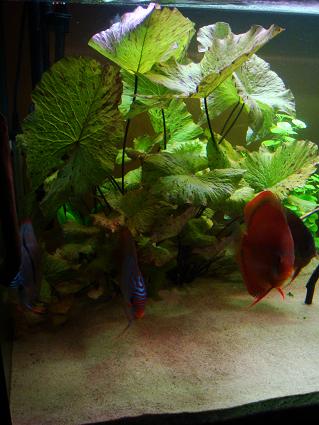

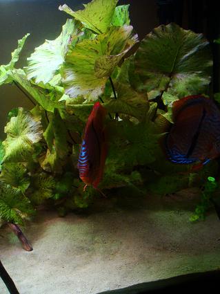

Słyszałem opinię, że jak plenum to musi byś baniak bez roślin, więc kilka przykładów jak roślinki rosną u mnie nad plenum w drobniutkim piaseczku:
lotos a plenum.JPG (45.51 KiB) Przejrzano 7764 razy
lotos nad plenum.JPG (48.25 KiB) Przejrzano 7764 razy
Post autor: _TOM_ » 20 kwie 2008, 20:00
Lotosy mają ogromne systemy korzeniowe, więc chyba rosną wszędzie, ale takie roślinki z mniejszym systemem korzeniowym, z maleńkimi korzonkami też rosną nad plenum w piaseczku całkiem nieźle.
henio na plenum.JPG (57 KiB) Przejrzano 7762 razy

Mimo korzeni roślin sięgających czasem całkiem głęboko w piach, plenum działa dobrze.
Te widoczne bąbelkowania z powierzchni właściwie całego dna to jest mam nadzieję czysty i nieszkodliwy azot przerobiony ze szkodliwego NO3 przez bakterie beztlenowe w plenum :?

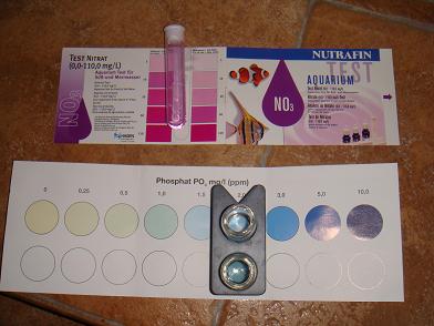

Post autor: _TOM_ » 15 maja 2008, 18:18
Od dawna nie używałem testów kropelkowych do spardzenia parametrów wody w akwarium z plenum. Nie miałem powodów by kontrolować coś więcej niż PH, bo dyski zdrowe i spokojne, jedzą, trą się i biją. Gęby pozamykane mimo braku napowietrzania, jak by nie oddychały.
No ale skoro mam testy i ważność ich przydatności może minąć lada dzień spawdziłem sobie wodę w przerybionym akwarium.
Wyniki:
NO2 zero, NO3 jest w przedziale 0 do 5, PO4 wynosi 2, TWW w przedziale 0-1, TWO 5 do 6, a PH 5.9 - 6.0.
Post autor: TURYSTA » 15 maja 2008, 18:55
hmmm na moją głowę to trochę za wysokie po4 może filtr hydroniczny tam i Po4 też będzie opanowane do niższych wartości jaki i no3 a inwestycja nie wielka
Post autor: _TOM_ » 19 maja 2008, 10:11
Jak dla mnie PO4 jest dobre, dla mnie nie jest za wysokie, bo glonów nie ma nadmiaru, trzeba dobrze patrzeć i z bliska by je dostrzec, a dotychczas PO4 bywało nawet i 4.
Przy podmianach 10% tygodniowo, uważam, że woda jest super i bez obaw zostawię ryby na 2 tygodnie bez opieki, karmienia i podmian (jedynie dorzucę z 50 małych krewetek i kilka dżdżownic w całości).
Moje obecne plenum ma dopiero 9 miesięcy, poprzednie miało rok, a efektu spadku PO4 nie było wcale, teraz jest zauważalny spadek PO4 i to mnie bardzo cieszy.

Na fotce piasku widać że masz zielone glony, masz je tylko przy szybie czy na całej powierzchni w piasku masz jakieś zielone cudo??

Pojawiają się te gloniki tylko przy przedniej i bocznej szybie, we wszystkich akwariach to występuje zazwyczaj tam gdzie dociera światło słoneczne, albo intensywne dzienne świetło. Łatwo je usunąć, wystraczy wzruszyć piach przy szybie, ale komu by się chciało ...
Nie ma ich na całej powierzchni piachu, widać to na innych fotkach dna baniaka we wcześniejszych postach, piaseczek jest jasny, a tam gdzie jest brudny na fotach to raczej z powodu odchodów ryb, niż glonów.
Na szczęście odchody dysków znikają bez śladu po czasie, zjedzone przez krewetki i inne stworki, nie widoczne gołym okiem, a żyjące sobie w tym piachu.
