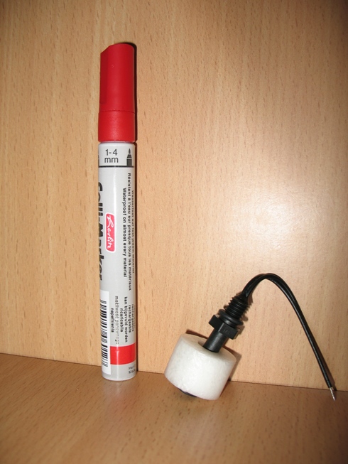

Marek81 pisze:Inna koncepcja to kranówa i RO dolewana na czas (stara przeleje się do ścieku bo będę miał dziurę w sumpie) i po jakimś sterowniku elektronicznym poziomu odparowanej wody (zamiast pływaka) co prawda jeszcze nie wiem jakim, ale morze ktoś mi pomoże go wykonać .
Ja snuję takie plany.
Ja będę miał 2 czujniki : jeden na pływaku jak niżej na zdjęciu i drugi elektroniczny którego zrobię dopiero, funkcje on będzie pełnić tylko jako rezerwowy ponieważ nie chciałem żeby jakiekolwiek nawet znikome prądy były w wodzie dlatego elektrody będą powyżej lustra wody ale w przypadku jakiejkolwiek awarii za funkcjonują.
