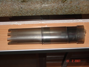

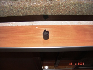

Post autor: mirek » 23 lut 2007, 00:07
moja wersja odmulacza
Post autor: mirek » 23 lut 2007, 00:12
Całość wygląda tak......................
Urządzenie sprawne 100% Leżak.... nieużywany od dawna.
Wystawiam go na aukcji dla PKMD. Licytacja od 1 zł
