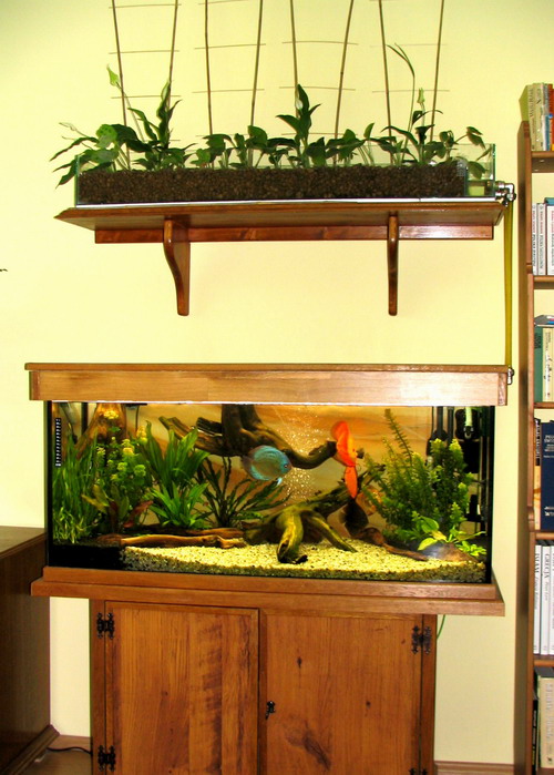

Od jakiegoś czsu działa u mnie długo oczekiwany filtr hydroponiczny, wzorowałem się na opracowaniu Piotrka, jest niemal tych samych rozmiarów tylko długość jego wynosi 120 cm.
Niedługo podzielę się konkretami z obserwacji tego urządzenia.

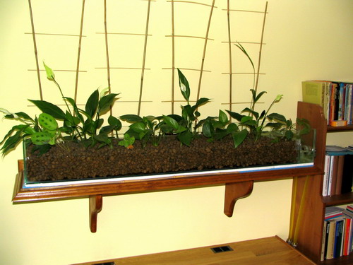

Post autor: banerman » 29 lip 2005, 03:01
Wygląda ładnie.
Przepraszam, może to głupie pytanie , ale jak to wogóle działa ??

Piotrze. Taki filtr działa bardzo prosto: woda przepływając przez niego jest oczyszczana przez rośliny i bakterie, które rozwijają się w żwirze lub lignicie.

Oj, tu Robercie będziesz miał mały problem, woda w takim filtrze powinna być kwaśna wtedy rośliny biedą dobrze rosły. Dlatego takie filtry sprawdzają sie przy dyskowcach. A rośliny - cóż najlepiej np. bluszcze, odznaczają się szybkim wzrostem, umyślę że również bagienne, to przecież rośliny lubiące wodę.

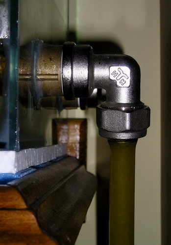

Piotrku, Arku - też przymierzam się do zrobienia takiego filtra. Najwięcej wątpliwości wzbudza śrubunek i połączenie z akwarium. Jak to rozwiązaliście, o co pytać w sklepie? (łopatologicznie poproszę, bo kompletnie nie znam się na hydraulice ;))

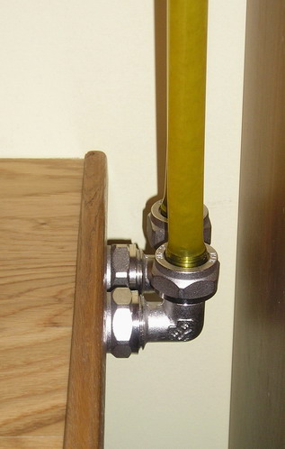

Co do śrubunków to, w odróżnieniu od Piotra zrezygnowałem z instalacji klejonej a wykorzystałem takie szybkozłączki metalowe z plastikowymi rurami tylko nie zakładałem tych właśnie ale zwykłe węże akwarystyczne. Pokombinowałem z kolankami pod pokrywą wykorzystując kształtki z osprzętu filtrów. i leci woda z góry na dół. Do pompowania wody wykorzystałem pompkę fontannową Aqua Jet PFN 650, w zupełności wystarcza.
Jak będziesz chciał coś więcej to zrobię fotki w zbliżeniach elementów.

Jest kilka możliwości, Piotrek wybrał system klejony, można jeszcze łączenie na gorąco, ja wybrałem szybkozłączki bo muszę co jakiś czas zdejmować pokrywę, stałe połączenie nie wchodzi w rachubę.
Ach i jeszcze jedno, pompa jest zamontowana w zbiorniku.

Post autor: arkadiusz » 17 sie 2005, 13:43
zbliżenie połączeń

Post autor: arkadiusz » 17 sie 2005, 13:45
i jeszcze
