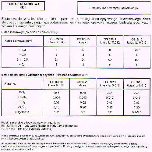

Właśnie chcę zakupić taki piasek kwarcowy: http://www.osiecznica.com.pl/index1.htm
Czy zawartość wszystkich tych związków jest właściwa, i czy konieczne będzie jego płukanie?
Przy ilości 150-200 kg to będzie zmora!!!

Asortyment jest bogatszy:
1. Piaski kwarcowe dla przemysłu szklarskiego
2. Piaski kwarcowe dla przemysłu chemicznego i ceramicznego
3. Piaski kwarcowe dla chemii budowlanej
I który tu wybrać?
Powyżej zeskanowana strona dotyczy pierwszej kategorii.

Post autor: IreneuszKaczor » 09 kwie 2008, 19:47
Niech się ktoś wypowie; jutro jadę kupować! Please!

Post autor: IreneuszKaczor » 06 maja 2008, 14:58
Kupiłem 250 kg za 75zł w opakowaniach 50 kg. Można kupić nawet jedno opakowanie.
Post autor: Hypno » 06 maja 2008, 15:00
A jak z jego czystością? Trzeba płukać? Czy może nadaje się od razu do zbiornika?
IreneuszKaczor
Posty: 467
Lokalizacja: Bogatynia
Post autor: IreneuszKaczor » 06 maja 2008, 15:16
Kupiłem ten o najwyższej klasie czystości; a, że był miałki jak mąka, to o płukaniu zapomnij (250kg!!!).
Wsypałem z wora jak leci i wszystko OK.
Zmętnienie ustąpiło po kilku dniach, a teraz pływaja tam ryby i jest w porządku. Parametry wody bez zmian.
Dodam tylko, że był idealnie czysty - sam piaseczek!
