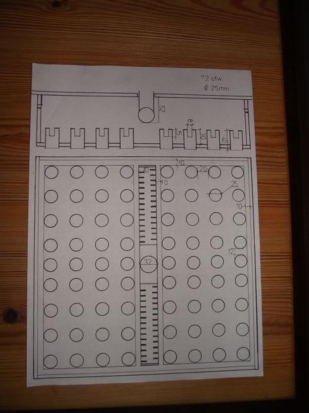

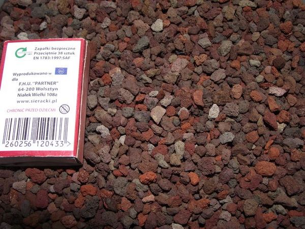

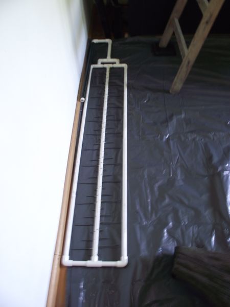

Filtr podżwirowy-tłoczący 1,7 x 0,32 m. Rury Nibco 1/2" - środkowa nawiercona ø 3,5 mm, w otwór wciśnięte dysze (różnej długości) zrobione z rurek antysplątaniowych (do kupienia w każdym sklepie wędkarskim) o średnicy wew. 2mm. Całość (w akwarium) przykryta 5 cm warstwą lawy i 1 cm grubego żwiru.

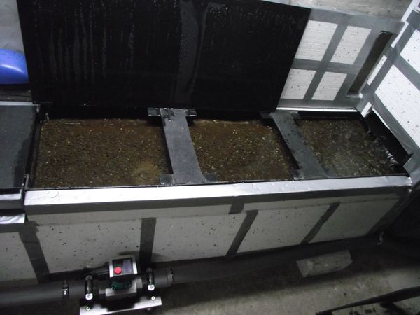

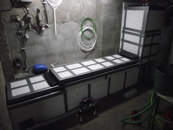

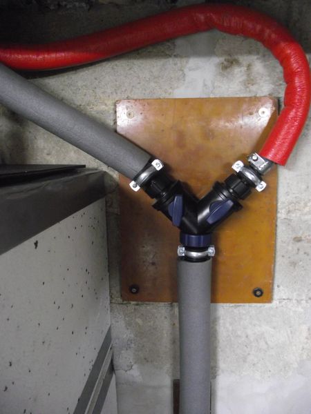

Filtracja główna składa się z trzech oddzielnych zbiorników (spawane płyty PP 6mm), systemu PVC NIBCO 1/2-1" i węży Hidrotubo średnicy wew. 34mm. Komin zewnętrzny trzy otwory ø 45 mm i prefiltr gąbka 10 ppi.

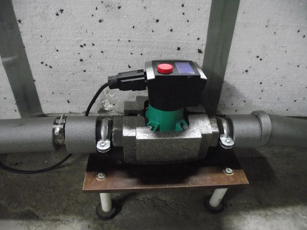

Całość napędzana świetną pompą CO WiloStratos PICO 25/1-6 (zużycie energii 25-28 W ! przy podnoszeniu na wysokość 3,4 m).

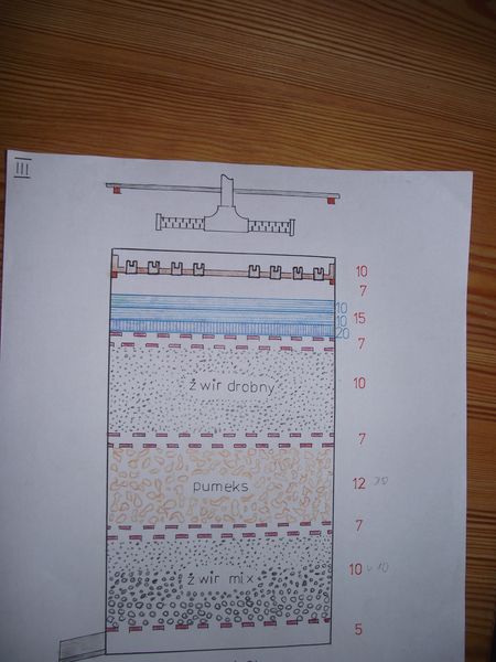

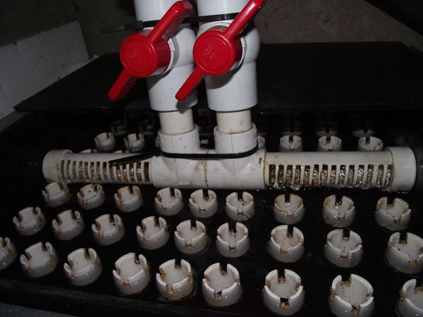

1 segment 40x40x95 to kolumna z filtrem zraszany : deszczownia z ruru 1" naciętych kątówką, taca zraszająca opierająca się na dwóch wspornikach wspawanych wewnątrz kolumny, z otworami w które "wkleiłem" (na szybie) wycięte i nacięte 4 cm odcinki rury 1/2", niżej 3 warstwy gąbki 10,10,20 ppi, niżej (brak zdjęcia) dwie płyty PP skręcone (wkręt ze stali nierdzewnej) na wspornikach z prętów poliacetalowych wysokości 4 cm, z wywierconymi gęsto otwornicą otworami (warstwa izolująca kolejne media filtracyjne - powietrze), media filtracyjne żwir, lawa, różnej granulacji w workach zapinanych na rzepy uszytych z tiulu.
Na rysunku poglądowym zamiast pumeksu zastosowałem lawę.

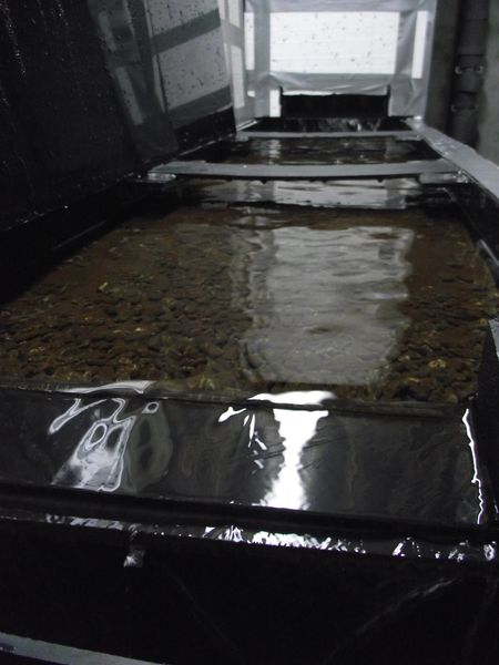

2 segment 1,5x0,4x0,4 to plenum (około 30% powierzchni dna akwarium) : na dno kratki podłogowa ażurowa (spożywcza) z poprowadzonym wewnątrz nawierconym wężykiem 5 mm średnicy, całość obszyta szyfonem, na to 15-18 cm piasku Sopro QS 507, znowu warstwa szyfonu, na to lawa i żwir różnej granulacji.

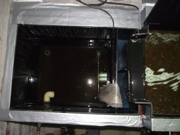

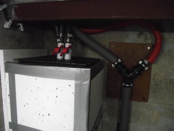

3 segment 40x40x60 zbiornik techniczny z jedną kieszenią w którą wkładam w zależności od potrzeb dodatkowe gąbki, watę, węgiel aktywny czy szyszki olszy/liście w worki uszyte z tiulu. Mam w nim również dodatkową grzałkę.

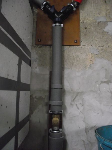

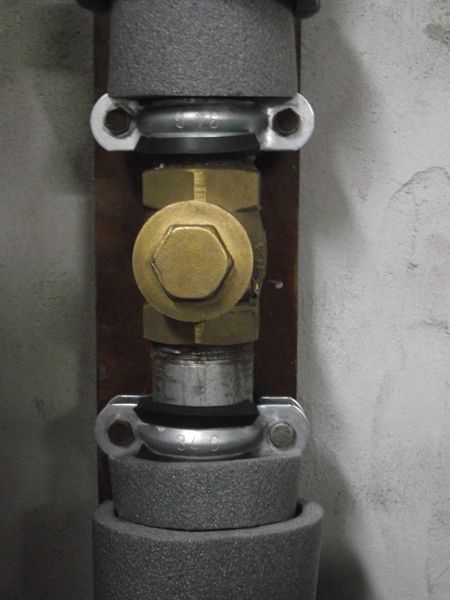

Ze zbiornika technicznego wyjście kolankiem do wspomnianej wyżej pompy, zawór klapowy specjalnie 5/4 " aby zminimalizować opory, dalej trójnik z zaworami (lewe wyjście do LocLine, prawe do podżwirówki).
Speedy
Posty: 97
Rejestracja: 11 gru 2013, 19:21
Imie i Nazwisko: Sławek S.
Miejsce zamieszkania/miasto/: Pyskowice
Lokalizacja: Silesia
Re: [1700] Lignitowo - korzenne.
Post autor: Speedy » 06 gru 2014, 18:40

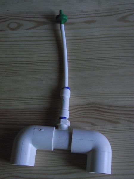

Dodatkowe zabezpieczenie w razie braku prądu ( w moich rejonach dość częsty przypadek) i zawieszenia się głównego zaworu klapowego (bardzo wątpliwe) to konstrukcja w której zastosowałem zwykły zawór przeciwzwrotny stosowany do napowietrzaczy, włożony w wężyk i w wywiercony otwór między kolankami na zasilaniu podżwirówki.
Zawór ten włożyłem odwrotnie tzn. w czasie pompowania wody ciśnienie (zawartego w wężyku powietrza) zamyka go, w razie braku zasilania podciśnienie zawartej w rurach wody otwiera go dzięki czemu cały system zapowietrza się i nie grozi mi "wypompowanie" całej wody z akwarium.

Speedy, bój się Boga. Bardziej zamotać się nie dało :shock: . Zdjęcia z tekstem świadczą, że zbudowałeś jakąś machinę hydrauliczną. :D
Skoncentrowałeś się na opisie detali nie umiejscawiając ich w większej całości. Brakuje opisu – schematu blokowego systemu, który by ułatwiał zorientowanie się który element z większej całości aktualnie opisujesz. Od ogółu do szczegółu.

Nie wiem czy przeczytałeś teks po łebkach i stąd Twoje problemy w zrozumieniu , czy mam przedstawić Ci historię obrazkową ?
Zaczynam od opisu filtra podżwirowego jako osobną konstrukcję plus zdjęcie, dalej masz ogólną charakterystykę całej filtracji z czego się składa i co użyłem do jej skonstruowania, dalej pkt 1 opis+zdjęcia kolumny filtracyjnej, pkt 2 zbiornik plenum opis+zdjęcie itd...zgodnie ze spływem wody - kończę opisem powrotu oczyszczonej wody do akwarium i podżwirówki. To naprawdę tak trudne do zrozumienia...?
