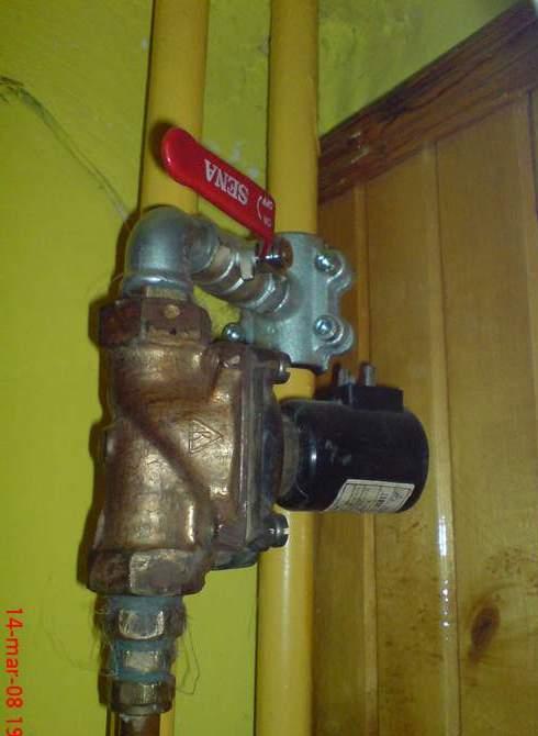

Oczywiście nie wiedząc do jakiej temp.może ogrzać się woda w akwa zamontowałem też
elektrozawór który miał być sterowany termostatem akwarystycznym ale okazał się
on zbędny(wszystko zależy od ilości przewodu grzejnego i temp.wody w CO).
W zbiorniku pozostała też grzałka ustawiona na 26st.-na chwilę obecną nie wlancza się.

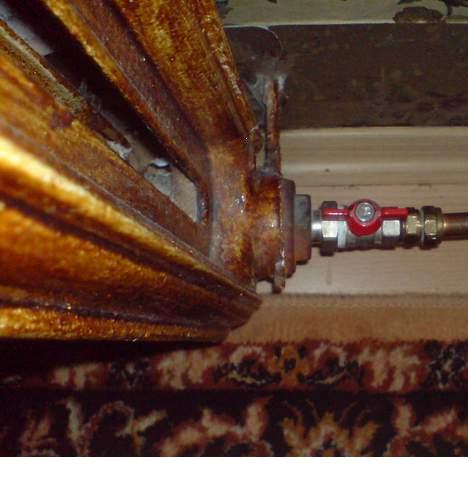

Żeby miej więcej zobrazować jak to wygląda
wstawiam kilka zdjęć tego co zrobiłem.
Hydraulikiem nie jestem więc za specjalnego wyglądu
to nie ma ,ale wszystko jest schowane i z zewnątrz
nic nie jest widoczne.

Post autor: GrzesiekD » 14 mar 2008, 23:12
Wyjście podłączone za grzejnikiem.
