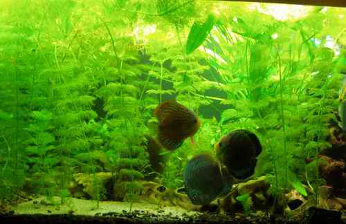

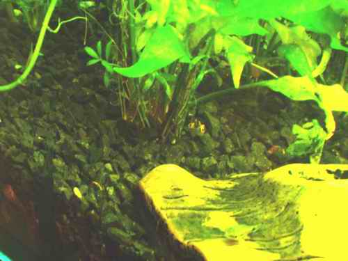

Co lepiej kupić bardzo drobny piasek akwarystyczny czy piasek kwarcowy ?jeśli można j-23 o fotki akwa ,szczególnie dna

Posty: 653
Post autor: J-23 » 29 paź 2006, 21:24
alghar pisze:jeśli można j-23 o fotki akwa ,szczególnie dna
To juz ostatnie dni tego akwa wiec ad perpetuum res memoriam....
J-23

Post autor: alghar » 30 paź 2006, 07:04
Dzięki za fotki , powoli przejdę tylko na wode z RO . Jakie polecacie minerały do tej wody ?Niestety będę musiał sie pozbyć ziemiojadów . Czy inne rybki kiryski , duch ,glonojady przeżyją w ph 5,5 ?Myślałem o założeniu pończochy na kratke .
