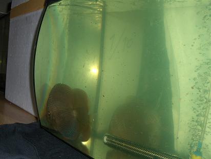

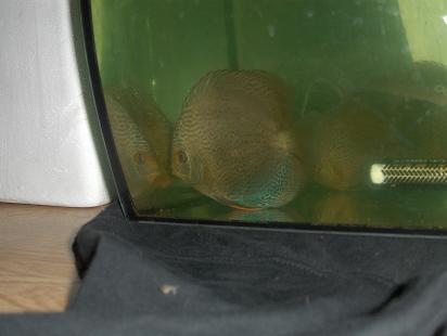

Trochę zdjęć by pokazać jak się ma sytuacja.
Krajówka.
Po rozpoczęciu leczenia w środę. Został podany rivanol, temp. 28 stopni, ph 6. Co wieczór podmiana wody 20l i podawana 1 tabletka rivanolu.
Zmiany: ryby już nie stoją pod lustrem wody, oddech znacznie spokojniejszy, jasne barwy, niektóre swobodnie pływają.
Problemy dalej istniejące: nie pobierają pokarmu, niektóre pływają tak jakby patrzyły na swe odbicie.
3 sztuki nie przeżyły.
Opis zgonu: ryby kładły się na boku, oddech BARDZO SZYBKI, po około 3-24h zgon. Ryby miały zniszczoną skórę, napuchnięte brzuchy, ze skrzeli wystawało coś podobnego do tasiemca.
Wniosek: przetrwały (na razie ryby) które najpóźniej wykazały objawy choroby.

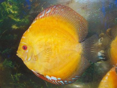

Azja.
Po podejściu do akwarium ryby "spidowały", pociemniała barwa, oczy z czerwonego stały się jasno zielone, przyśpieszony oddech, nie jedzą. Różnica między krajówką: ryby nie stały pod lustrem wody, "spidują". Wczoraj (czwartek) natychmiastowe przesiedlenie do 60l akwarium. Został podany rivanol.
Po 24h: ryby przestały spidować reszta z problemów nadal obecna.
